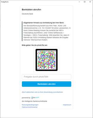

Ich war gerade auch nicht so erfolgreich. Hab versucht HBCI einzurichten, aber in der App der Mandantin kam keine PhotoTAN-Abfrage an.

Das liegt zuweilen daran, dass im Unternehmen online schon x Tan Generatoren hinterlegt sind.
Ist mir selbst Anfang des Urlaubs so ergangen... Postbank App . Bestsign unter drei Namen als TAN Empfänger zur Auswahl gehabt....

Unternehmen online haben wir da nicht. Der Zahlungsverkehr war was HBCI anbetrifft bei der Mandantin jungfräulich.

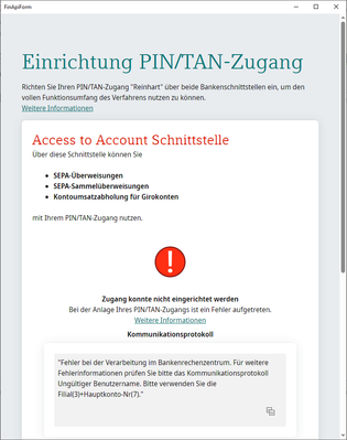

die erste (Access to Account) hat sich grundsätzlich geweigert.
Was heißt weigern? Wer nicht will, wird gezwungen 😉

Die zweite (FinTS / FinApi ?) sagt sie bräuchte die PhotoTAN-TAN. In der App der Mandantin kommt allerdings keine Abfrage an.
photoTAN ist auch das Ding mit dem QR-Code, wo man das Smartphone / den Leser an den Bildschirm halten muss. Gibt es eine App, müsste es eher pushTAN und dann pushTAN plus oder ähnlich heißen, wenn sich die App selber melden soll und man nicht manuell nach freizugebenden Aufträgen suchen muss.

Bloß meine Anfrage kommt erst gar nicht bei der Mandantin an, obwohl Datev/FinAPI sagt, es ist alles gut.

Ich hab den ganzen Kram nochmal probiert. Bei der XS2A-Schnittstelle meckert der über einen falschen Nutzernamen, bei FinTS nicht. Habs nochmal bei der DB nachgelesen, Filial-Nr.+Konto+Unterkonto. Alles ohne Leer- oder Sonderzeichen. Wenn die Mandantin mir keine falsche Filial-Nr. genannt hat, müsste eigentlich alles stimmen. Die Filial-Nr. kann ich leider nicht überprüfen.

@theo ,
die 3-stellige Filialnummer der Deutschen Bank steht auf der DB EC-Karte
( die letzten drei Ziffern der Kartennummer, nach dem Schrägstrich )

Erste Schnittstelle sagt geht nicht, dafür braucht man nur den Nutzernamen:
Zweite Schnittstelle (Nutzername + PIN) sagt geht, aber die TAN-Anfrage kommt nicht bei der Mandantin an:

@theo welches TAN Verfahren hat der Mandant im Einsatz?
Zumindest bei der PB ist es so, dass man mehrere TAN Medien bei der Bank hinterlegen kann. --> Auch wenn es das alte Handy nicht mehr gibt  kann also die TAN an so ein altes Medium gehen. Fehlermeldung bekommt man da leider nicht. --> War mir beim Einrichten des HBCI Users während des Urlaubspassiert. 50/50 Chance die Initialisierungs TAN an mein altes Handy zu schicken.

Tatsächlich habe ich an der Stelle keine Wahlmöglichkeit, DB oder FinApi entscheidet direkt, dass es 'PhotoTAN' ist. PhotoTAN ist bei der Deutschen Bank m.E. (als Ex-Norisbank-Kunde) das gleiche wie PushTAN.

ich würde mich an Deiner Stelle bzw. an Stelle der Mandantin zu Fuß (per Internet-Seite) und mit den bekannten Zugangsdaten (Filialnummer, Konto- Unterkontonummer, Passwort) anmelden und im Bereich Einstellungen, Service oder Ähnlichem mal die freigeschalteten Verfahren und evtl. die TAN-Verwendungen usw. anschauen.
Vielleicht muss noch etwas freigeschaltet werden, z.B. der Zugriff von finApi oder andere Services oder ein bestimmtes Verfahren (Photo-TAN u.a.)
