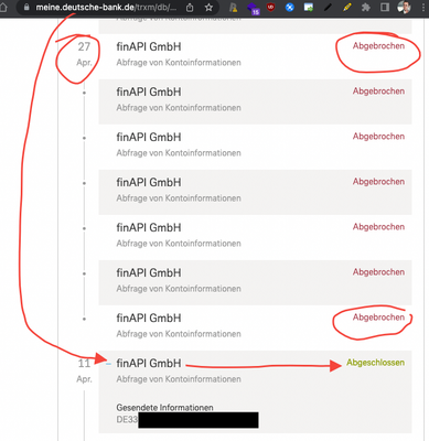

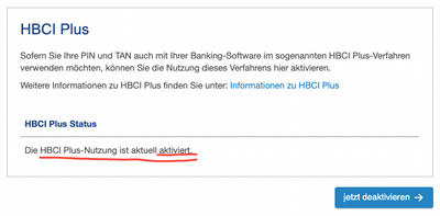

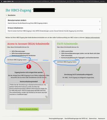

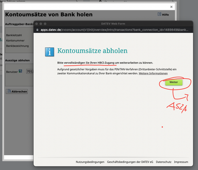

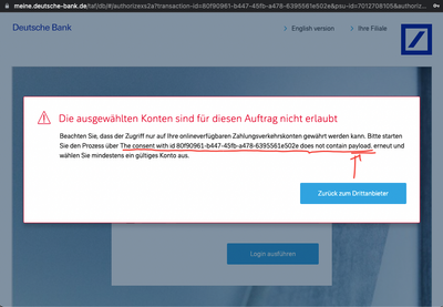

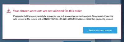

Ich habe genau das gleiche Problem! Am 11. April hat alles noch ohne Probleme funktioniert, nach dem Wochenende erschien der vom OP gezeigte Fehler. Hat dazu jemand Informationen? Mir kommt es so vor, als würden DATEV und diese FinAPI Bude nicht richtig HBCI Plus implementieren.😒
  • Verschiedene Browser Probiert, Cookies gelöscht, Pop-Ups sind erlaubt, Windows, Mac, Deutsch, Englisch
  • Nichts auf Deutsche Bank Seite geändert — HBCI ist aktiv
  • DATEV hat meinem Steuerberater gesagt: Ne, wir sind nicht schuld. Mit lexoffice kann ich jedoch Kontoumsätze abholen.
  • FinAPI GmbH sagt, Datev muss das klären

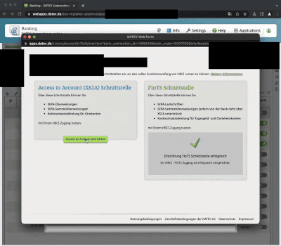

Wenn ich HBCI neu anlege, FinTS funktioniert, aber da DATEV beides will, muss auch die XS2A Schnittstelle angelegt werden. Wie man sieht, wird nach keiner Photo-Tan gefragt:
Die Fehlermeldung heißt "Hey, uns wurde eine Anfrage ohne Payload (=daten) geschickt. Damit können wir nichts anfangen." (ich bin Software Entwickler) => Was eigentlich bedeutet, das DATEV / FinAPI hier was falsch machen.
Gibt es noch andere, die Weiterhin das Problem haben?
Lieben Dank
Nachricht 17 von 68
3495 Mal angesehen
Seit Kurzem haben wir hier auch einen @Gelöschter Nutzer 😉. Der kann sicherlich schnell und einfach helfen 👍.
Sonst: Ich richte immer erst XS2A ein und ich meine, bei der deutschen Bank muss man im online Banking Drittanbieter für HBCI freischalten / zulassen. Das ist auch passiert? Ich meine im online Banking der Bank müsste man die Anfrage aus DATEV / finAPI sehen und freigeben können. HBCI alleine als aktiv reicht meine ich nicht aus.
Wenn XS2A läuft, war bei mir danach auch finTS automatisch eingerichtet. Musste dazu nochmal das Fenster schließen und öffnen und danach war auch bei finTS der ✔️ sichtbar.

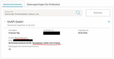

@Gelöschter Nutzer könntet ihr euch das hier bitte anschauen? Siehe Fehlerbeschreibung unten. Vermutung: Ihr habt Problem mit HBCI Plus!
@metalposaunist danke für den edit. Ich habe mir die mühe gemacht noch einmal alles raus zu schmeissen in DATEV und auf Seiten der Deutschen Bank (Berechtigung) und AX2A nochmal als erstes einzurichten. Ergebnis: Weiterhin meldet der Deutsche Bank Server "error, no payload". Siehe Nr 8 😪
Problem
  • Deutsche Bank Kunde
  • Kann auf einmal keine Kontoumsätze mehr abholen, obwohl dies bis zum 11. April ohne Probleme funktioniert hat. Änderungen wurden nicht gemacht.
  • Einrichten von XS2A funktioniert nicht.
Beschreibung (Reproduction)
1. Deutsche Bank: HBCI ist aktiviert
2. Deutsche Bank: FinAPI GmbH hat Berechtigung
3. Deutsche Bank: FinAPI hat am 11. April erfolgreich daten abgeholt (es wurden keine Änderungen gemacht; dann erschien der oben gezeigte Fehler den auch @jjunker am Anfang diesen Threads gepostet hat.
4. DATEV: Fehler — Ich kann defakto meine Buchhaltung nicht machen, da sich Kontoumsätze nicht mehr abholen lassen.
5. DATEV-FinAPI-Deutsche Bank: Anlegen der XS2A Schnittstelle führt zu folgendem Fehler
6. Die Fehlermeldung "The consent with id (...) does not contain payload" weißt darauf hin, dass DATEV/finAPI nicht korrekt die API anspricht.
  • Vlt. liegt es daran, dass FinAPI die seit 2019 angekündigte einstellung von "HBCI klassisch" auf "HBCI Plus" / FinTS verschlafen hat. Keine Ahnung.
7. Ich kann meine Buchhaltung nicht machen ohne Kontoumsätze - DATEV fordert zwei Authentifizierungsverfahren obwohl technisch FinTS ausreicht (welche ohne Probleme Authentifiziert).
8. 😡
