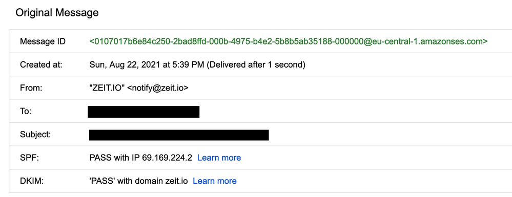

Ich habe mal die Header von zwei E-Mails verglichen. Hier eine kurzer Screenshot von einer [email protected] E-Mail versendet via AWS SES:

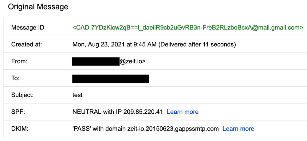

Und hier ein von einem Gmail Account:
Das mit dem false friend verstehe ich noch nicht ganz. In der DNS Zone File für ZEIT.IO ist AWS SES explizit hinterlegt wie folgt:
Und es gibt auch noch weitere CNAME Records für AWS SES DKIM. Damit ist AWS SES doch eindeutig berechtigt E-Mails für die Domain zu verschicken und die DNS Einträge sind für alle einsehbar.
Können Sie mir helfen das Problem besser zu verstehen?

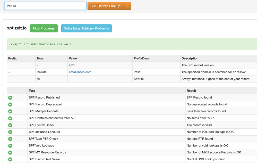

@siro Also ich habe mal den SPF Eintrag für Zeit.io direkt gesetzt, wie hier beschrieben. Mit TTL 300. Habe dann Mittagspause gemacht und noch mal getestet. Wenn ich jetzt die E-Mail über SES versende dann bekomme ich die übliche Fehlermeldung:
Ich habe dann mal bei mxtoolbox.com geprüft ob der SPF Eintrag gesetzt ist. Laut mxtoolbox ist der SPF Eintrag gesetzt:
Ich habe auch eine E-Mail von "[email protected]" verschickt. Diese kam bei DATEV aber auch nicht an.
Haben Sie noch eine Idee woran es liegen könnte?

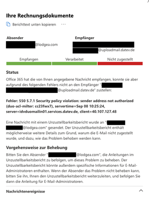

* Es gab ja hier schon das Beispiel einer echten Ablehnung von Datev: https://www.datev-community.de/t5/Unternehmen-online/Upload-Mail-werden-als-Spam-erkannt/m-p/228147#M27498

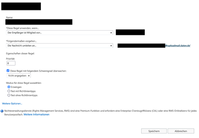

Ich habe in Exchange-Online entsprechend dieser Empfehlung in der DATEV-Hilfe eine Mail-Flow-Regel erstellt:

Das Ergebnis ist leider das Folgende. Die E-Mail wird von DATEV zurückgewiesen. Die Absender sind jedoch alle in DUO für Mail Upload per Double-Opt-In freigeschaltet.
Für etwaige Hinweise wäre ich sehr dankbar, da wir bereits mehrere Tage Entwicklung haben einfließen lassen und Ich mittlerweile nicht mehr weiter weiß.

Der Unterschied zwischen umleiten und weiterleiten ist Dir aber bewusst? Ich habe den Hilfe Center Eintrag auch noch nicht ganz verstanden aber als Tipp:
Wenn Du umleiten einstellst, wird der E-Mail Header nicht umgeschrieben und landet 1:1 bei DATEV, wobei DATEV den ablehnt. Heißt: E-Mail kommt von [email protected] und wird an [email protected] geschickt und Du stellst eine Umleitung von [email protected] an [email protected] ein, so landet [email protected] bei DATEV.
Um das zu umgehen nutzt man weiterleiten, weil dann als Header [email protected] in der E-Mail steht, die bei DATEV autorisiert wurde.
Ich hoffe, ich habe das jetzt nicht verdreht aber wenn ich Mails umleite, werden die Mails 1:1 so wie sie geschrieben worden sind z.B. per Regel einem anderen Postfach zugestellt und dort steht der Absender des "echten" Absenders drin. Beim Weiterleiten steht im Falle von E-Mail Regeln immer das Empfängerpostfach drin, dass weiterleitet; die eigentliche Absenderadresse erscheint aber auch im Outlook nicht mehr.
Und als Tipp, auch wenn hier wohl nicht gebraucht: DATEV Upload mail: Weiterleitung aus Office365?
