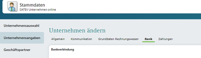

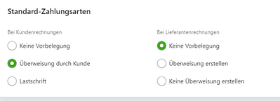

An den Kunden selber stellen wir in der Regel nichts ein (max. eine Emailadresse). Mag Ausnahmen geben, das kriege ich aber nicht unbedingt mit. Wir haben hier recht einfache AW next Nutzer.
Die genannten Einstellungen habe ich unter der Anwendung Stammdaten des Mandanten in DUO eingestellt.
Einmal in den Unternehmensangaben:
Und einmal unter den Zahlungsbedingungen:
Ich habe beim Mandanten schon beim Speichern der Rechnung den Hinweis bekommen, dass nicht fertiggestellt werden kann, weil da was in den Stammdaten nicht stimmt. Das war die Abhilfe.
NACHTRAG: Bei uns stand es bei Kundenrechnungen auf Lastschrift, das war das Problem.

Hallo Verena,
Vielen Dank für den Hinweis hat funktioniert. Kunde ist glücklich.

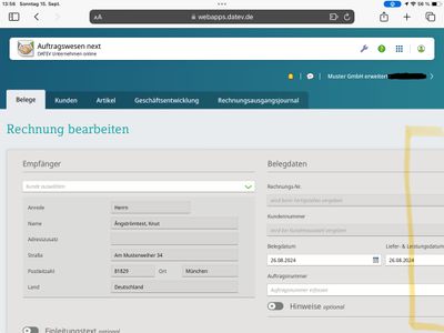

wann wird man denn am iPad Air 10,2“ mit Auftragswesen next gut arbeiten können? Rechts fehlt leider relativ viel. Man muss sich den Beleg dann immer zurecht schieben.
Ich dachte, neue DATEV Cloud Anwendungen seien responsiv? Deshalb gibt es ja auch kein App bzw. ist das der Grund, hat man uns am FR beim Demo Event gesagt.
DUO sagt also: nicht optimiert, Auftragswesen next sagt nichts aber optimiert ist es nicht. Nur die Belegfreigabe ist es aktuell annähernd? Hm.

Wir sind noch nicht fertig mit der Umstellung auf das neue Design. Aktuell ist die Top-Navigation umgesetzt. Die Umsetzung in den Detailseiten erfolgt jetzt nach und nach. Die Darstellung auf dem Tablett im Landscape-Modus sollte dann auch definitiv besser sein. Aktuell arbeiten wir gerade am Artikelstamm.

OK. Am 21.09.2022 (Link nur für bestimmte Teilnehmer funktionsfähig) hatte ich Euch schon das Problemkind iPad inkl. Screenshot gezeigt. Nach bald 2 Jahren arbeitet Ihr immer noch dran - top! Weiter so 😶.
Sorry, unabhängig von der technischen "Raffinesse" kann man das Cloudtool keinem Mandanten empfehlen, der eine andere Entwicklungsgeschwindigkeit kennt.
Wann soll ich's nochmal testen?
