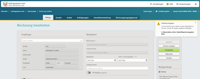

Hallo an die Community und an die DATEV,
ich habe mit einem Mandanten ein Problem in DATEV Auftragswesen NEXT seit heute, 08.07.2024, welches erst aufgetaucht ist nach dem Update von DATEV vom 06.07.2024. Vorher hatte der Mandant schon länger Auftragswesen NEXT im Einsatz ohne dieses Problem.
Nun das eigentliche Problem.
Wenn unser Mandant eine Rechnung erstellen will und dann auf speichern klickt, damit der Entwurf hinterlegt ist, kommt die folgende Anzeige:
"Fehlende Angaben
Um eine Rechnung für diesen Kunden fertigstellen zu können, müssen Sie weitere Angaben hinterlegen.
In Stammdaten online | Geschäftspartnerangaben: Bank"
Ich habe das gleich so wie angegeben gemacht und in den DATEV Stammdaten Online bei dem Kunden eine Bank hinterlegt und dann hat es auch funktioniert. Ich habe das gleich mit unserer Demo Version getestet und auch bei mir wird genau das gleiche angezeigt (siehe Bild oben).
Nur die Frage ist... warum soll ich zwingend dort eine Bankverbindung beim Kunden hinterlegen? Nicht immer hat man von dem Kunden die Bankverbindung und diese kann man nicht mal in den Stammdaten im DATEV Auftragswesen NEXT hinterlegen... nein man MUSS! dafür die Anwendung Stammdaten Online aufrufen.
Momentan vermute ich fast das DATEV mit dem Update ein Fehler unterlaufen ist, oder hab ich etwas übersehen?
Gerne würde ich mal eure Meinung hören, ob das bei euch auch so ist? Und was sagt die DATEV dazu?

Hallo nochmal,
kurzer Nachtrag für alle die eine Lösung/Workaround suchen.
Momentan hab ich das Problem folgendermaßen gelöst.
Wenn Belege Online auf Standard läuft, der QR-Code nicht genutzt und nur Belegbilder gebraucht werden aus Auftragswesen NEXT, kann bei dem jeweiligen Kunden auch erstmal die Bankverbindung vom eigentlichen Mandanten hinterlegt werden.
Das hinterlegen der eigenen Bankverbindung hat scheinbar keine wirkliche Auswirkung.
Dann kann man auch erfolgreich die Rechnung fertigstellen. Sollte man aber erstmal nur nutzen wenn dringend eine Rechnung erstellt werden soll.
Dient nur als Workaround, da im Nachhinein es besser wäre die richtige Kontonummer des jeweiligen Kunden einzutragen, oder wenn der "Fehler" behoben ist, diese einfach wieder löschen in den Stammdaten
-Christopher

Wir haben intern für uns die Lösung gefunden
In den Stammdaten online / Unternehmensangaben / Bank und dort den Haken auf "Standard Bank" setzen dann auf Übernehmen und Speichern nicht vergessen.
Bei uns hat es funktioniert und diese Rückmeldung auf meine Mail habe ich mittlerweile auch von DATEV erhalten.

Hallo @Kim_Schmidt ,
vielen Dank erstmal für die Info. Ich hätte da nochmal eine Frage.
So wie ich es verstehe muss man seine "eigene" Bank unter "Unternehmensangaben" als Standardbank hinterlegen?
Das ist bei alle Mandanten der Fall die wir betreuen und wo das Problem auftaucht.
Ich habe das gleich mal getestet und die Bank kurz den Haken als Standard Bank entfernt. Dies hat keine Abhilfe geschaffen, dann wieder die Bank als Standard Bank angehakt und gespeichert, auch dann kommt immer noch der gleiche Fehler.
Bei uns funktioniert es tatsächlich nur, wenn man nicht unter Unternehmensangaben die eigene Bank anpasst, sondern unter Geschäftspartner die Kundenstammdaten und dort eine Bank hinterlegt zu dem jeweiligen Kunden. Danach funktioniert bis dato immer.
Beispiel in unserer Demoversion
Leider hat sich die DATEV dazu noch nicht bei uns geäußert oder eine Rückmeldung gegeben.
Hat da vielleicht jemand andere Ideen oder Workarounds ?
schöne Grüße
-christopher

Heiko_Ulherr
Nachricht 29 von 38
1223 Mal angesehen
wie Sie bereits richtig beschrieben haben, wurde mit dem Release vom 06.07.2024 eine Prüfung bei der Fertigstellung der Rechnung ergänzt.
  • Einerseits wird hier geprüft, ob in den eigenen Unternehmensangaben eine USt-IdNr. oder Steuernummer vorhanden ist.
  • Weiter wird abhängig von der bereits eingestellten Zahlungsart (Überweisung / Lastschrift) abgefragt, ob eine Bankverbindung in den eigenen Unternehmensangaben (Zahlungsart: Überweisung) oder den Stammdaten des Geschäftspartners (Zahlungsart: Lastschrift) hinterlegt ist.
Diese Prüfung hat im Zuge der E-Rechnung bereits vor dem Update stattgefunden. Daher wurde dies nun für alle Rechnungen zu einem einheitlichen Standard angepasst. Dieser Schritt verschafft uns eine verbesserte Qualität in den Folgeprozessen sowie bei der Weiterentwicklung von DATEV Auftragswesen next.
Wann greift die o.g. Prüfung zur Bankverbindung nicht?
Wenn in den eigenen Unternehmensangaben unter Zahlungseinstellungen | Standard-Zahlungsarten die Auswahl Keine Vorbelegung und in den Stammdaten des Geschäftspartners unter Zahlungen die Auswahl Es gilt die allgemeine Zahlungsart hinterlegt wurde, erfolgt keine Prüfung auf fehlenden Angaben.
Wir haben die Information bei den Neuerungen in DATEV MyUpdates erfasst.
Weiter passen wir zeitnah auch die Programm-Meldungen an und verlinken hier direkt auf die notwendigen Schritte.
  • Meldung „Fehlende Angaben" zu USt-IdNr. in DATEV Auftragswesen next (Dok.-Nr. 1036736)
  • Meldung „Fehlende Angaben" zu Bankverbindung in DATEV Auftragswesen next (Dok.-Nr. 1036737)
Freundliche Grüße, Heiko Ulherr
Business Analyst Auftragswesen next | DATEV eG
