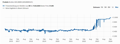

... bin heute auf einen seltsamen Effekt gestoßen,
diesmal kein technischer Effekt, sondern eine seltsame Preisentwicklung.
Ich habe mich nämlich mit dem Gedanken beschäftigt,
einen weiteren BROTHER ADS-2800W anzuschaffen
... bin aber ziemlich irritiert, dass der Preis für dieses Modell regelrecht 'explodiert' ist
In meinem Gedächtnis hatte sich der Preis von unter 500 € 'eingebrannt'
... passiert das 'auf breiter Front' oder gibt es bezahlbare Alternativen,
nach dem Motto 'günstig & gut' ?
Nachricht 24 von 29
1909 Mal angesehen
Das Modell ist EOL: end of life und wird nur noch bei einer Hand voll Anbietern gelistet, die entsprechende Preise verlangen.
Siehe auch: HowTo: wie bekomme ich schnell und effizient Belege digitalisiert? [Update 2022]
