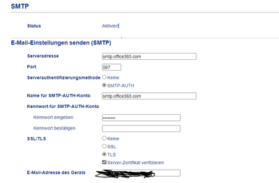

Vorteile Upload Mail
  1. One-Touch Konfiguration möglich: Belege einlegen, Belegtyp wählen > fertig
  2. jeder kann Belege digitalisieren
  3. kein Sicherheitspaket nötig
  4. kein Belegtransfer nötig
  5. jeder Belegtyp anlegbar
Nachteile Upload Mail
  1. einmalig ggf. E-Mail Regel notwendig (wenn SMTP Absender kein Postfach hat) zur DATEV E-Mail-Adressbestätigung
  2. Angabe von SMTP-Server, Absender + Passwort notwendig (ggf. EDV Systembetreuer im Boot)
  3. Microsoft365: lizenziertes Postfach notwendig

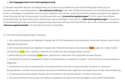

... hier ein Auszug aus den AGB auf der Website https://www.grundsteuereinfach.de/rechtliches/allgemeine-geschaeftsbedingungen/

Hallo @metalposaunist ,
erst einmal vielen Dank für den ausführlichen Artikel.
Ich bin ja eigentlich Freund von Königsweg 2 (UploadMail).
Ich hatte bereits einen Brother ADS-2800W entsprechend konfiguriert. Dann ein paar Scanprofile und der Mandant braucht nur noch eine Taste drücken und scannt direkt nach UO.
Leider funktioniert das ganze seit einiger Zeit nicht mehr.
Habe jetzt noch einmal alles neu eingestellt, der Scanner schafft es aber nicht die Dokumente per E-Mail zu versenden.
Es kommt folgende Fehlermeldung:
Konfiguration des E-Mail-Versands
Die Überprüfung des Server-Zertifikats war nicht erfolgreich. Um dies zu korrigieren, importieren Sie entweder das passende CA-Zertifikat oder deaktivieren Sie "Server-Zertifikat verifizieren" (wenn die Verifikation nicht notwendig ist).
SMTP-Einstellungen wie folgt:
Hast Du eine Idee, warum es nicht funktioniert? Liegt es daran, dass der Scanner nicht mehr die aktuellen TLS-Anforderungen bedienen kann (TLS 1.2).
Gibt es evtl. eine Alternative?
Hilft also auch nicht? Im Screenshot ist der Haken noch gesetzt. Firmware vom Brother ist auch aktuell?

Den Haken hatte ich bereits rausgenommen, dann kommt folgende Fehlermeldung:
 (Firmware ist aktuell!)
Nachricht 30 von 60
7383 Mal angesehen
Könnte an der Microsoft Umstellung liegen, BASIC AUTH nicht mehr unterstützen zu wollen. SMTP soll davon verschont bleiben aber so ganz rund läuft das bei MS nicht: Datev E-Mail-Versand und Micorosft Modern Authentication
Auch wir sind meines Wissens nach davon betroffen, als wir von Exchange 2010 auf Exchange online gewechselt sind. Es melden sich reihenweise User, deren Outlook sagt: Kennwort eingeben, was aber nicht geht. Dann hilft da wohl nur ein neues FXLogix Profil?! Wir sind gerade zusammen mit dem Solution Partner an einer Lösung dran.
