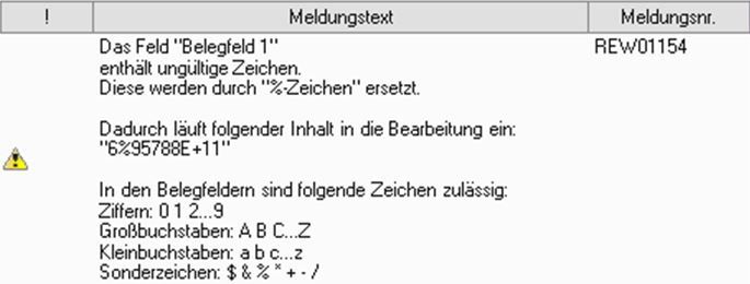

Wenn sich die Programmierer ohnehin gerade mit dem Belegfeld1 beschäftigen, können sie vielleicht auch gleich folgendes mit beheben:
Soweit ich das ergründen kann, tritt dieser Importfehler (bzw. -hinweis) immer dann auf, wenn im Belegfeld1 mehr als 11 Zeichen stehen ("...+11"), sprich die 12 Zeichen voll ausgereizt wurden. An illegalen Zeichen oder dergleichen kann es in diesem Beispiel nicht liegen, den Stapel hatte ich hier zuvor selbst aus KRW V.6.0 exportiert und genau dahinein wieder re-importiert (weil in den falschen Monat gebucht). Es handelt sich um die rein numerische Rechnungsnummer "695788261707".
Viele Grüße.

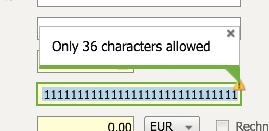

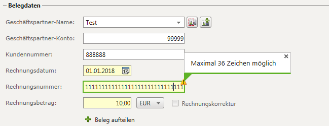

Nachricht 20 von 23
3341 Mal angesehen
Sieht dann so aus:

mosachse
Nachricht 22 von 23
3341 Mal angesehen
bei uns deutsch (Pilotphase UO)
Aber die Sprache ist ja auch egal, Hauptsache mehr Zeichen. Ab Sommer dann ja auch in  Kanzleirechnungswesen
