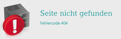

flange
Nachricht 13 von 17
708 Mal angesehen
Hallo @Markus_Goetz ,
der Link ins Hilfe-Center funktioniert nicht mehr.
Ist das Dokument verschwunden? Ich finde auch nichts vergleichbares.
Wer kann helfen?
