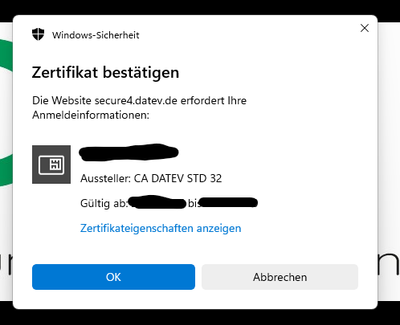

auf meinem lokalen Rechner ist das aktuelle DATEVasp-Clientzugangspaket installiert. Aus Neugier habe ich das SiPa compact 7.82 (neu seit DATEV-Programme 18.0) installiert.
Das funktioniert soweit ohne irgendwelche Auffälligkeiten.
Wenn ich nun lokal die Mandantenfernbetreuung (MFB-Berater) nutze, "behelligt" mich dieses Fenster:
Die Ausnahmen für Edge/Chrome sind gem. Dokument 1018502 gesetzt. Interessiert Windows natürlich nicht...

Nope, das ist Windows wenn ein Zertifikat oder-kette erneuert wurde. Kommt in vielen Bereichen vor.

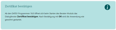

die Meldung hängt zusammen mit dem Wegfall der DATEV-Zone (Hintergrund, aber nicht die Lösung für das Problem: Informationen zur DATEV-Zone und Gruppenrichtlinien - DATEV Hilfe-Center).
Noch mehr Hintergrund:
Die DATEV-Zone wird eigentlich schon länger nicht mehr benötigt bzw. führt in aktuellen Browsern eher zu Problemen (Stichwort "Zulassen-Häkchen" bei Downloads).
Die Meldung "Zertifikat bestätigen" hat nichts mit den Meldungen "Zertifikat auswählen" in Edge und Chrome zu tun - hat aber grundsätzlich den selben Hintergrund.
Damit es in anderen Programmen (nicht Browsern) nicht zur Meldung "Zertifikat bestätigen" kommt, muss die jeweilige Anwendung explizit das passende Zertifikat angeben. Das sollte bei allen DATEV-Programmen der Fall sein. Ausnahme ist das Berater-Modul der Mandanten-Fernbetreuung. Nach meinen Informationen ist dort auch keine Anpassung geplant. Die Fachabteilung hat aber u.a. auf der Download-Seite entsprechende Hinweise eingefügt:
Workaround:
Nur wenn der zusätzliche OK-Klick jetzt sehr stört, wäre hier ein inoffizieller Workaround (nicht offiziell getestet oder supported):
  1. Internetoptionen öffnen.
  2. Registerkarte Sicherheit wählen.
  3. Zone Internet wählen.
  4. Auf Schaltfläche Stufe anpassen... klicken.
  5. Bei Verschiedenes Einstellung Keine Aufforderung zur Clientzertifikatauswahl, wenn nur ein Zertifikat vorhanden ist: Schaltknopf Aktivieren wählen.

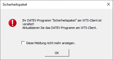

Ich bin die Wochen über folgendes gestolpert: DATEV hatte das letzte SiPa 7.66 als dringendes Update empfohlen. Daraufhin stand oftmals eine Prüfung ins Haus, ob man bei asp lokal das SiPa überhaupt noch braucht. Ist keins drauf, hat man etwaige Sicherheitslöcher erst gar nicht lokal auf den Kisten. Im asp kümmern sich die Anbieter ja zentral drum. Also habe ich lokal teils das SiPa ganz runtergeschmissen, weil die SmartCard auch so ins asp durchgeschliffen wird.
Dann kam ein Mitarbeiter auf mich zu, der beim Mandaten eine Fernwartung machen wollte. Mir schoss www.datev.de/mfb in den Kopf. Kostet nichts bzw. ist lizenzrechtlich allen Genossen in den Gebühren zur Nutzung freigegeben. Da man Teams und Co. auch am besten über die lokale Hardware laufen lässt, hatte ich instinktiv empfohlen: MFB auch lokal nutzen - nicht im asp! Nur dann braucht man lokal doch wieder das SiPa, weil die MFB nur mittels SmartCard genutzt werden kann.
Wenn ich Deine Aussage so höre, ist auch keine Anpassung für die Nutzung mit SmartLogin oder gar DATEV Konto geplant, richtig?
