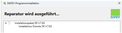

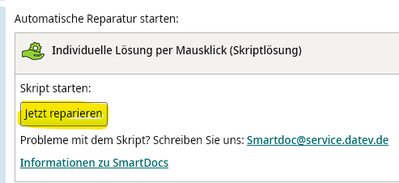

Es gibt eine Freigabe:
Funktionsupdate für Windows 11 - DATEV Hilfe-Center
Problem:
Anwendungen starten unvollständig...
Lösung:
Manuelle Reparatur der Basiskomponenten 5
\\Instman_Bereitstellung\DEPOT\PAK00486\002874678
Es gab einmal ein Dokument... (Siehe Anlage)

Win 24h2 installiert:
- <Setup> aus den Installationsdaten (MediaCreationTool)
- Duchgeklickt (Ich wählte Updates erst einmal ab)
- Schrift- Skalierung auf Monitor II korrigiert (125% -> 100%)
- Neuinstallation "Explorer Patcher", für Taskleistenstil: "Windows 10 Klassik"
- Reparatur nach: DATEV-Programme werden unvollständig aus dem DATEV Arbeitsplatz geöffnet - DATEV Hilfe-Center
- Neustart, fertig, (DAP, 1. Mal starten 30 Sekunden, incl. Kommserver, unfallfrei)
- Jetzt Windows- Update angestoßen,
- C:\DATEV\PROGRAMM\B0001508\NGenAll40.cmd als Admin, Neustart,
- DAP startet jetzt in ca. 15 Sekunden, incl. Mandantenübersicht, Dokumenten Schnellansicht, RZ- Komm, usw.

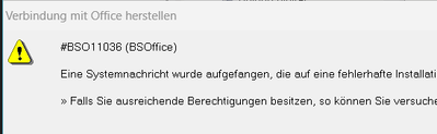

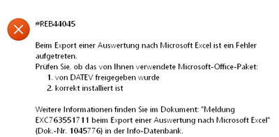

Probleme mit Excel- Dateien aus der Dokumentenablage?
# REB44045
# BSO11036
Reparieren: Auf eine neue Version von Microsoft Office umsteigen - DATEV Hilfe-Center
2 * Fixit, und dann Schnellreparatur Office, alles als Admin.
-> geht wieder
TEST: Neues Dokument aus Vorlage erstellen.
Details:
Office Umstieg auf neuere Version => Dokumente aus... - DATEV-Community - 372025
