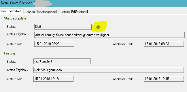

Set 1/4 Jahr schlage ich mit in der Art von "Jugend forscht" dem leicht sicherheitsrelevanten Thema herum und jetzt heißt es lapidar:
"REG_SZ-Eintrag "TaskState" von "Running" auf "Finished" ändern"
Hier zur Diskussion...
VIWAS Managementkonsole / Update- Status ???
Trotzdem... Vielen Danke für diesen Lösungsansatz
(Insbesondere an Herrn Treek für den fertigen Befehl.)
PS. Weshalb sind hier alle Rechner betroffen?
        (Oder wer ist schon so deppert, diesen Neustart anzustoßen)
Meine Erklärung: Eines der letzten DATEV- Updates löste den Neustart aus, während das ViWas- Update lief... -> Problem also "Hausgemacht"
btr

Der Stand heute morgen, nachdem gestern manuell die reg korrigiert wurde, und die offline- Aktualisierungen aktiviert wurde. Das abendliche "Herunterfahren" der PC hätte man wohl vermeiden sollen???
dombrowski
Nachricht 19 von 28
1832 Mal angesehen
Sieht hier ähnlich aus, Server starten nachts durch und sind spätestens am nächsten Tag wieder in der VIWAS Endlos Schleife, zum kotz****. Ich kann doch nicht täglich auf allen TS die Reg anfassen.

Aber am 25.01 waren SR für v10.62 bei.
In der Info-DB heißt es:
Fehlerbereinigung für die Fehlersituation, dass die Virensignaturaktualisierung ewig läuft. (Info-DB-Dokument 1004795 ).
Das SR vom 25.01 fügt nur einen Timeout ein, sodass die VIWAS Aktualisierung nicht Tage und Wochen läuft und man per Hand einen Reg Key zurücksetzen muss. Eine endgültige Fehlerbehebung ist das nicht und sollte noch nachgeliefert werden.
ludwig_aulitzky
Nachricht 28 von 28
1832 Mal angesehen
Hallo Herr Dombrowski,
hallo Metalposaunist,
tatsächlich hat neben dem oben beschriebenen Mechanismus noch ein Bugfix den Weg in das VIWAS Service Release vom 25.01 gefunden. Der Bugfix behebt einen Fehler bei der Behandlung von fehlgeschlagenen Aktualisierungen, hier wurde der Status (TaskState) nicht korrekt auf 'canceled' gesetzt.
Aktuell gibt es bezüglich dieser Thematik keine Anfragen im VIWAS-Service. Dies lässt die Schlussfolge zu, dass der Bugfix mehrheitlich greift.
Sollte das Problem bei Ihnen nicht gelöst sein - worauf Ihr erneuter Post hindeutet - melden Sie sich bitte bei uns im VIWAS-Service.
L. Aulitzky
Service VIWAS
