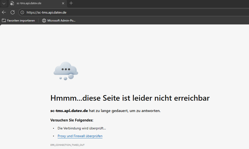

Können wir auch bestätigen, bei uns melden sich auch vermehrt Kunden. SK bei Datev ist schon eröffnet, aber noch keine Reaktion
Andreas_Bär
Nachricht 3 von 37
3711 Mal angesehen
testen Sie bitte mal im Browser, ob https://sc-tms.api.datev.de erreichbar ist - es sollte in dem Fall ein Fehler 404 kommen.
Wenn stattdessen ein Timeout kommt (ERR_CONNECTION_TIMED_OUT) deutet das eher auf Verbindungsprobleme verursacht durch Proxy/Firewall o.ä. hin.
Mit der Version 8.07 wird diese neue Adresse angesprochen. Die Adressen in den Hilfe-Dokumenten werden aktualisiert, aber es ist (wenn im jeweiligen Proxy/Firewall nötig) wie empfohlen immer besser *.datev.de freizuschalten.

@Andreas_Bär - Vielen Dank für die Rückmeldung. Die Seite lässt sich weder über den Browser bei uns im RZ aufrufen, noch bei mir lokal auf dem Notebook an einem anderen Standort. Im RZ haben wir das SIPA 8.07. Auf meinem Notebook läuft noch das SIPA 8.06. Die neue Version muss ich noch via Intune auf unsere Geräte ausrollen.
Ich bin gerade dabei einen Service-Kontakt (Eilservice) zu erstellen.
Ergänzung: Einen Proxy haben wir nicht im Einsatz. Ansonsten werden mir auch keine Probleme gemeldet.

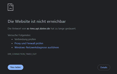

WEI_geiger-BDT
Nachricht 5 von 37
3684 Mal angesehen
Habe es auch auf mehreren Systemen getestet u.a. lokal wo ich zu 1000% Firewall/Proxy ausschließen kann, überall selbes Fehlerbild:

Nachricht 7 von 37
3667 Mal angesehen
Danke für die Rückmeldungen, ich kann es über einen anderen Internetzugang ebenfalls nachvollziehen. Wir werden das prüfen.

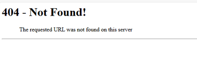

Nachricht 15 von 37
3274 Mal angesehen
@Andreas_Bär  schrieb:
Hallo @dhell,
was kommt bei Ihnen beim Aufruf von https://sc-tms.api.datev.de/ ?
WEI_geiger-BDT
Nachricht 16 von 37
3252 Mal angesehen
Hier derselbe Fehler

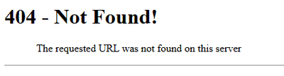

dhell
Nachricht 17 von 37
3245 Mal angesehen
Bei mir das gleiche
Andreas_Bär
Nachricht 18 von 37
3214 Mal angesehen
404 - Not Found ist das erwartete positiv-Ergebnis. Das ist ja keine Website, sondern nur zum Test. Die Adresse ist also erreichbar. SmartVerify sollte in dem Fall funktionieren.

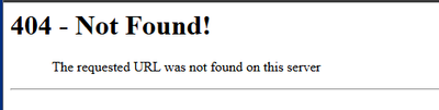

gie
Nachricht 19 von 37
3200 Mal angesehen
Bei uns funktioniert es auch noch nicht, es kommt bei der Eingabe der PIN zu einem "unerwarteten Kartenfehler"
Die genannte Adresse ist erreichbar und zeigt 404.

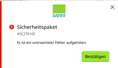

dhell
Nachricht 20 von 37
3167 Mal angesehen
SmartVerify funktioniert definitiv nicht. Und auch ansonsten gibt es inzwischen vermehrt Probleme mit der SmartCard. Aktuell z.B.

Hier wäre der passende Artikel zum Fehler:
SC27016F nach Eingabe der SmartCard-PIN - DATEV Hilfe-Center
Vielleicht einfach einmal die aktuelle Version vom SIPA installieren oder eine Reparatur-Installation drüber laufen lassen. Ansonsten gibt es noch das Treiberpaket für die Kartenleser im Download-Portal!

Andreas_Bär
Nachricht 25 von 37
2694 Mal angesehen
Hallo @dhell und @bjoern,
der "Unerwartete Kartenfehler" und in Folge #SC27016F hängt nicht mit der Störung zusammen, sondern liegt an einem Fehler im Sicherheitspaket 8.07.
Bis zu einer neuen Version gibt es 2 mögliche Workarounds:
  • Das Sicherheitspaket compact am WTS auf 8.06 downgraden
  • Lokal am Client ein Sicherheitspaket compact (8.07) installieren
Ein Hilfe-Dokument dazu wird noch online gestellt und auch die alte Version als Download. Das Sicherheitspaket 8.06 sollte aber auch noch im Depot-Verzeichnis liegen: L:\DATEV\DATEN\INSTMAN\Depot\B0000525\03206489\SiPaCompact.exe
Andreas Bär | DATEV eG
