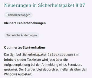

Zur Version 8.07 findet man die folgende Schilderung:
Klingt alles nicht so dramatisch! Das Tool soll schneller starten. Das ist doch super.
Dann werden noch ein paar Fehler behoben (Welche?) und dem Rollout steht nichts im Wege.
Ich sehe es auch wenig praktikabel an, auf allen Terminalservern bei uns in der Kanzlei einen Rollback zu betreiben und auf allen Notebooks das Downgrade anzustoßen.
Warum kein Hotfix oder eine Zwischenversion, in der nur der nun bekannte Fehler behoben ist? Das muss schneller gehen!
