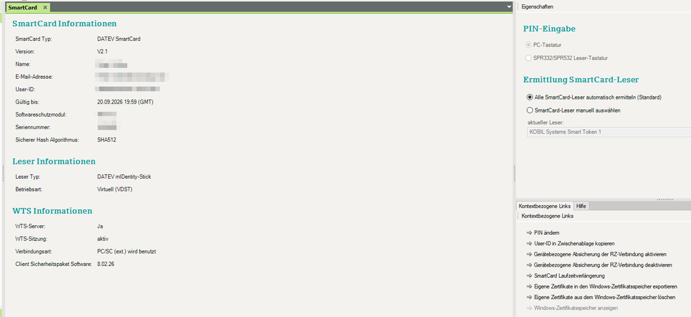

Hallo @RavaDi
da ist bei mir nichts in dieser Richtung zu sehen:

Nachricht 6 von 20
1589 Mal angesehen
Sieht bei mir genauso aus, die Auswahlmöglichkeit habe ich nicht mal. Schön wenn es so einfach wäre. Der Pin-Code wird auch völlig "unmotiviert" werden der Arbeit in anderen Programmen angefordert!! Ist bald so schlimm wie eine "Dauerschleife". Das hat meiner Meinung nach nichts mehr mit Sicherheit zu tun.

Nachricht 9 von 20
1559 Mal angesehen
Bei mir sieht es so aus
Ggf. ist das ein Unterschied zwischen WTS Sitzung und lokaler Sitzung

Nachricht 10 von 20
1540 Mal angesehen
Hallo @Tox , @brueck , @peter ,
kann es an der Version des Sicherheitspaketes liegen? @peter hat ja 8.02.
Bei mir ist der Haken da aber ich habe die Version 7.84.

Nachricht 11 von 20
1539 Mal angesehen
Danke für die Antwort; bei mir fehlt der obere Eintrag; es gibt da wohl wirklich einen Unterschied im Sitzungs-Typ.

Nachricht 12 von 20
1532 Mal angesehen
Ich habe auch die Version 8.02 - die kommt mit dem Update auf  Programmversion 19.00.

Andreas_Bär
Nachricht 15 von 20
1508 Mal angesehen
den Haken gibt es in der aktuellen Version nicht mehr. Der PIN ist immer im Cache (außer bei einem Leser mit eigener Tastatur und Einstellung Leser-Tastatur).
