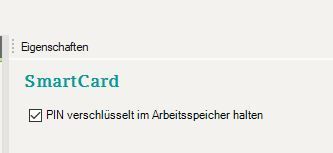

Häkchen gestzt?
Findet sich im Sicherheitspaket.

@einmalnoch,
... ja, das Häkchen ist (laut einem aktuellen Screenshot) gesetzt ...
... aber es kann nicht schaden, das Häkchen trotzdem zu 'entsetzen' und nach dem Speichern nochmal neu zu setzen ...
... vielleicht hat das neue Sicherheitspaket die alten Einstellungen ja nicht vollständig übernommen ...
... wäre immerhin theoretisch möglich und lässt sich 'agil' 'umsetzen' 😅 ...

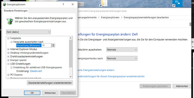

... heute ein erneuter Versuch, dem Effekt auf die Spur zu kommen, nachdem die Datev-Anwenderin wieder während dem (externen) Banking (also außerhalb der Datev-Umgebung) die Meldung erhielt, dass der "Fehlbedienungszähler abgelaufen" und "somit die SmartCard gesperrt" sei.
Anschließend kam wieder mal eine Maske zur Eingabe der PUK und einer neuen PIN + nochmalige Eingabe der neuen PIN zur Bestätigung
Dieses 'unmoralische Angebot' wurde jedoch abgelehnt (Eingabe abgebrochen)
... daraufhin kam ich in's Spiel
Ich habe 'spaßeshalber' den PIN-Cache deaktiviert und wieder aktiviert (also das o.g. Häkchen 'entsetzt' und wieder neu 'gesetzt') und habe die Energieeinstellungen gecheckt.
Die Energie-Einstellungen wurden seit langer Zeit nicht geändert und sind aus meiner Sicht ok (siehe Screenshot.

Ich tippe auf "selektives Energiesparen für USB-Geräte", sprich: Einfach mal die USB-Energieverwaltung prüfen, die SmartCard wird sicher in den Energiesparmodus versetzt. (Computer kann das Gerät ausschalten, ....".
Entweder ist das im Energiesparplan oder im Gerätemanager gesetzt.
Gerätemanager-> USB-Controller -> USB-Hub (alle prüfen!) -> Eigenschaften -> Energieverwaltung
Wie das "plötzlich" passieren kann? Neue Chipsatztreiber (USB-Controller) reichen da schon aus (Servus und hallo Microsoft). Auch die Nutzung eines anderen USB-Steckplatzes (z.B. vorher am generischen USB-Hub, jetzt am USB-Root-Hub (USB 3.0)) kann zu den "plötzlichen" Symptomen führen.
Hat somit nichts mit der Datev zu tun, wirklich nicht. 😉

@spawngebob ,
in meinem Beitrag #10 habe ich schon das Ergebnis dieses Checks präsentiert (siehe
https://www.datev-community.de/t5/Technisches-zu-Software/Sicherheitspaket-vergisst-immer-wieder-mal-die-PIN-f%C3%BCr-die/m-p/397895/highlight/true#M31181 )
Meiner 'humble' Meinung nach ist diese Einstellung zum Energiesparen ok.
Und was sagt der Gerätemanager dazu? 😉
