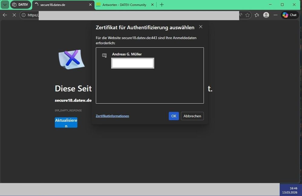

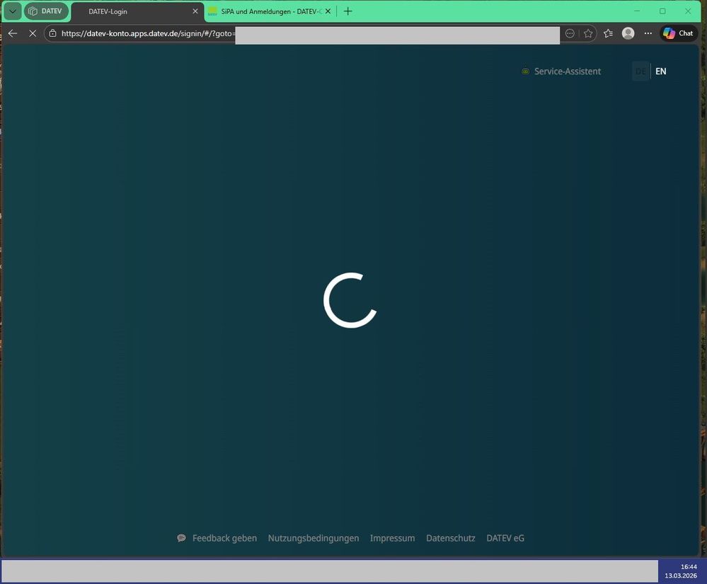

ist eine regelmäßig wiederkehrende Seite, bei der auf den Auswahldialog für die SmartCard gewartet wird.
Gerade sehe ich, dass er doch noch eingeblendet wird, allerdings nach einem TimeOut der DATEV App
