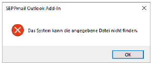

Es erscheint dann diese Fehlermeldung

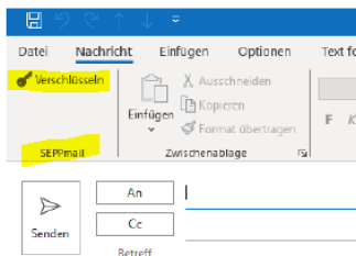

Und dieser Button fehlt dann

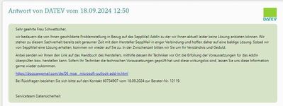

Von DATEV kam bereits eine Antwort: das Problem sei bekannt und sie arbeiten an einer Lösung...

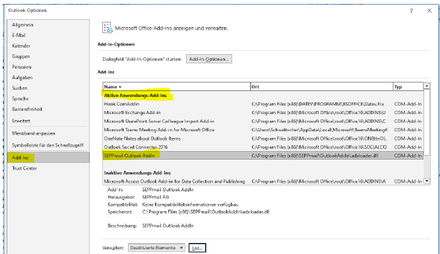

Das passende Add-in ist aktiviert; jedoch wird dieser Pfad aus unerfindlichen Gründen nicht gefunden. Es ist auch vom Nutzer-Profil unabhängig.
Meine Kollegin hat sich heute morgen 10 x an- und abgemeldet, bis sie final Glück hatte und der Button wieder da ist.

Von DATEV habe ich übrigens eine Antwort aufgrund meines Service-Kontaktes erhalten:
Ich bin schon sehr gespannt, wann dies endlich behoben sein wird. Der Fehler tauchte heute morgen immer noch auf ☹️

wir konnten jetzt zwei Lösungsansätze erfolgreich verproben:
a) am Client ohne WTS
Den Befehl: "C:\Program Files (x86)\SEPPmail\OutlookAddIn\adxregistrator.exe" "/install=C:\Program Files (x86)\SEPPmail\OutlookAddIn\SEPPmail.OutlookAddIn.dll" ausführen um das Addin neu zu registrieren.
Zur Info: Für die WTS-Umgebung gibt es den Parameter /privileges=user
b) am WTS-Server mit FSLogix
Aus der redirections.xml-Datei folgende Zeile entfernen:
<Exclude Copy="0">AppData\Local\assembly</Exclude>
Anschließend wurde in beiden Fällen, das Addin erfolgreich geladen und die Schaltfläche zum Verschlüsseln stabil angezeigt.
