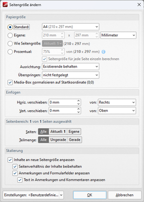

ich nutze das Programm auch schon lange mit Begeisterung. Um diese PDF-Dateien, die ich verlustfrei auf einen LKW tapezieren könnte, kleinzukriegen, benutze ich einerseits die Funktion Größe ändern (häufig sind die nämlich nicht A4, warum auch immer):

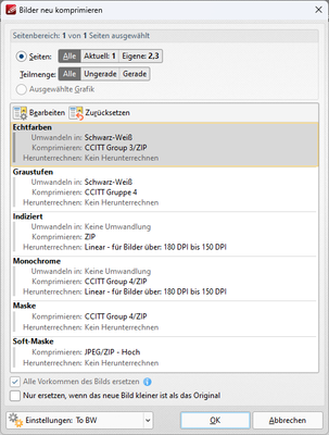

Dann Bilder neu komprimieren. Die Einstellungen verstehe ich nicht wirklich, aber ich habe mir ein Profil "to BW" angelegt, das ganz gut funktioniert:
Nachteil: zu hell eingescannte Graustufen werden leicht schlecht lesbar, "normale" Dateien funktionieren aber perfekt.
