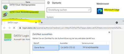

Wenn ich bei uns am RDS den Cloud Bereitstellungassistenten öffne, öffnet sich Google Chrome, obwohl MS Edge mein Standardbrowser ist. Warum? 🤔

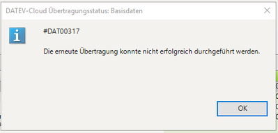

EDITH: Ein blaues i ℹ️ bei einem Fehler. Okay. Ich hätte hier ein ⚠️ ausgegeben. Zum Glück habe ich alles gelesen. Weiß trotzdem nicht, was ich jetzt tun soll.
Achso. Okay. Und nun?
Das DHC schweigt sich dazu aus.

Zu dem Punkt mit dem Standardbrowser:
Grundsätzlich haben Sie recht, dass normalerweise beim Aufruf über den DATEV Arbeitsplatz der Standardbrowser aufgerufen wird. In diesem konkreten Fall wird aber einmalig, sofern installiert, auf Chrome zurückgegriffen.

Bezüglich des blauen „i“:
Da gebe ich Ihnen natürlich recht, dass das irreführend wirkt bzw. nicht als „Fehler“ wahrgenommen werden kann. Danke für Ihren Hinweis!
Fehlertexte bzw. „One more errors by create”:
Die Fehlermeldungen sollen mit dem nächsten Servicerelease sprechender werden. Zudem sammeln wir im folgenden Hilfedokument auftretende Fehlertexte. (DATEV-Cloud Übertragungsstatus: Basisdaten online - DATEV Hilfe-Center) Das ist natürlich ein „lebendes Dokument“ und wächst.
Zum konkreten Fall „One more errors by create” - Bei diesem Fehlertext müssen die betroffenen Leistungen in der Leistungsübersicht (DATEV Arbeitsplatz) über Anwendung neu zugeordnet bzw. bereinigt werden. Das kann bspw. den Hintergrund haben, dass doppelte Ordnungsbegriffe existieren.
Da bleibt doch nur die Frage Warum?
Wie @mkinzler schon schrieb', frage ich mich auch nach dem warum und auch, was passiert, wenn man keinen Chrome nutzt / installiert ist 🤔? Als "normaler" Benutzer total irreführend, wenn plötzlich der Browser anders aussieht; Lesezeichen nicht vorhanden sind oder man andere Dinge sucht. Ja, der Assistent kann nur als DATEV Administrator aufgerufen werden aber das ändert an der UX nicht viel. Warum es DATEV noch immer nicht schafft, Browser-unabhängig zu sein insbesondere bei neuen online Anwendungen - schade.

Zum DHC Eintrag: DATEV-Cloud Übertragungsstatus: Basisdaten online
Wer kam denn da auf die Idee eine Art Spoiler zu nutzen? Vor allem für einen Text, der nicht mal elend lang ist und man ihn nicht braucht? Zumal kann man mittels STRG+F nicht im Spoiler suchen, wenn er nicht ausgeklappt ist. UX? Geht so. DATEV, macht doch nicht die Fehler vom Land, die ebenfalls die elend langen FAQs zur Überbrückungshilfe ebenfalls so dargestellt haben 👎.

Die Frage nach dem „warum“ kann ich natürlich nachvollziehen. Das „warum Chrome genutzt wird, wenn installiert ist“ wurde als vorbeugende Maßnahme gegenüber anderer Browser (bzw. insbesondere Internet Explorer genommen). Obgleich die Großzahl der Anwender wahrscheinlich keinen Internet Explorer mehr als Standardbrowser hat, wollten wir durch Zugriff auf Chrome dafür sorgen, dass erst gar nicht die Möglichkeit besteht den Bereitstellungsassistenten über Internet Explorer (wenn noch als Standardbrowser eingestellt) zu öffnen.
Wenn kein Chrome installiert ist, wird letztendlich auf den Standardbrowser zurückgegriffen. (@mkinzler)

Zum DHC Eintrag: DATEV-Cloud Übertragungsstatus: Basisdaten online - DATEV Hilfe-Center. Da bin ich bei Ihnen. Haben wir bereits ins Backlog aufgenommen und wird geändert bzw. umgestellt.
Empfinde ich als Bevormundung und wer nicht in der Lage ist, sich ordentlich vom IE11 zu verabschieden, hat andere Probleme. Zumal, @Lucas_Cornelissen, es bzgl. einer SmartCard bei Google Chrome und MS Edge noch immer Unterschiede gibt, wenn man keine GPO bastelt: Edge 93 - Zertifikatsauswahl
Das habe ich erst gestern bei meinem Chef bemerkt, der die Vollmachtsdatenbank in der DATEV Programmsuche suchte, klickte und dann der MS Edge aufploppte, obwohl er Google Chrome nutzt. WHÄ? 😵 Jetzt wird's ganz kurios und er klickte auch nur auf OK und wusste nicht, dass man erst seinen Namen auswählen muss.
Sorry aber DATEV UX ist einfach ...
