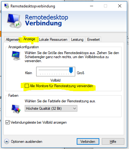

wir arbeiten in der Datev-Cloud und haben kürzlich einen zweiten Monitor angschafft. Wenn wir nun mit der Cloud verbinden, wird der Remote-Bildschirm von Datev auf beide Monitore erweitert. Ich hätte es gerne so, dass Datev nur auf einem Bildschirm liegt und ich auf dem anderen Bildschirm außerhalb von Datev arbeiten kann. Ich habe bisher leider keine Möglichkeit gefunden, das Erweitern der Anzeige abzuschalten.
Ich würde mich freuen, wenn mir jemand schreiben könnte, wie ich das Problem lösen kann.

Schauen Sie mal unter C:\Users\<benutzername>\AppData\Roaming\DATEV\KONFIG\ASP00001.
Dort müsste die RDP Verknüpfung liegen, die per Rechtslklick bearbeitet werden kann. Hier den Haken entfernen bei "alle Monitore für die Remotesitzung verwenden".

leider kam ich erst heute dazu, die Lösung auszuprobieren. Es hat prima geklappt.
Ich möchte noch ergänzen, dass ich mich nicht durch die Menüstruktur "klicken" konnte, Da der Ordner "AppData" nicht angezeigt wurde. Durch Eingabe des Ordnernamens in der Pfadleiste konnte ich jedoch auf ihn zugreifen.

rechtsmausig die RDP Verbindung auswählen und "Bearbeiten" wählen oder Windows-Taste kurz drücken, anschließend MSTSC tippen und den Treffer ausführen.
