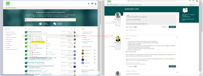

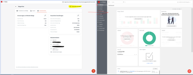

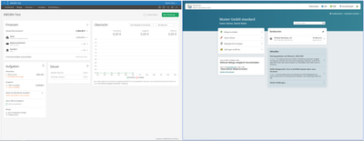

Anbei wie prophezeit: 34" 3440x1440 Pixeln im Splitscreen - DUO vs. lexOffice & sevDesk.
So kann man 2 Systeme auf 1 Monitor nutzen. Mit 49" hat man ja so oder so 2x 27" von der Größe her. Bei 5K Auflösung kann man noch mehr Informationen auf 1 Monitor packen.
Bei der Benutzung kann man in sevDesk zum Beispiel feststellen, dass sevDesk den Mandanten / das Mandanten-Live-System auf der rechten Seite des Splits öffnet. Links also die Liste der Mandate > rechts das Livesystem. Könnte ich mir sau gut für DUO vorstellen 😎. Kann man per Einstellung aber auch verhindern.
Probiert Euch durch - testet es aus. Ja, man muss seine gewohnten Abläufe und Klicks verlassen aber vielleicht findet man ja gefallen dran.
Aus Datenschutzgründen (weil man zu viel schwärzen muss) lasse ich personio mal raus. Nur so viel: Man kann sich einen Shortcut auf den Home-Bildschirm legen: Wer ist wo? aka den Unternehmenskalender. Mich regte immer auf, dass personio dann einen neuen Tab geöffnet hat. Jetzt öffnet personio den Link wie in sevDesk auf dem 2. Teil des Browsers und man muss nicht mit Tabs tanzen 😍.
Oder DATEV Community: Rechtsklick auf ein Thema > Link im geteilten Bildschirm und der Thread geht dort auf; links habt Ihr die Übersicht > rechts den Thread - so verliert man nicht in 20 Tabs den Überblick und kann sich eine Art Vorschau bauen.
Denkt Euch was aus - ich weiß nicht, wie Ihr mit dem Browser sonst arbeitet aber das ist das Werkzeug aller Cloud Lösungen und man kann sich da extrem gut organisieren und einige Spielereien mit machen 😎.
Aber ja, das macht deutlich mehr Sinn, wenn man abseits von klassischen 24"/27" FullHD unterwegs ist. Aber 49" oder meine 34" kann man so schon extremst cool nutzen 😍.
