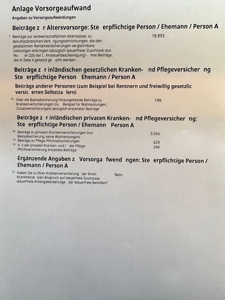

kennt jemand folgendes Problem:
Drucken aus der Smartit erzeugt auf dem Dokument einen wahnsinnigen Lückentext.
Egal ob Drucken aus den Stzeuerprogrammen oder eine normale Pdf. Lückentext ohne Ende.
Zuerst dachte ich liegt am Druckertreiber lokal, der ja remote durchgeschleift wird.
Ne, muss an Datev liegen.
Sobald man aus Steuerprogrammen eine Pdf generiert, diese dann sich lokal auf den Rechner zieht funktioniert alles einwandfrei. Auch normale Pdf, die man sich lokal rüberholt werden sauber gedruckt.
Sobald man aber remote aus der SmartiT druckt- wieder Lückentext.
Was ist das los? Jede ausgedruckte Sache verpfuscht!?!
Hab dann remote gesehen Datev verwendet bei den durchgeschleiften Druckern einen "Remote Desktop Easy Print" Treiber. Kann sein das der einfach mal Schrott ist?
Jemand ähnliches Problem? Bzw eine Lösung?

Nachricht 20 von 36
1916 Mal angesehen
Ja nur wenn ich pdf erstelle und die lokal rüberspiel und drucke.
häng jetzt mal 2 fotos an damit ihr wisst was ich meine. und so ist es auf jeder seite...manchmal sogar schlimmer.

Da fehlen ja ganze Buchstaben. Hm. Und ich dachte, der Canon kann auch scannen 😇.

Nachricht 24 von 36
1884 Mal angesehen
Das ist ganz unterschiedlich von Seite zu Seite...Dachte auch zuerst es fehlen a,e,i,o,u aber auf anderen Seiten sind es auch andere Zeichen
Und das macht mich alle. Nur lokal rüberziehen, die gleiche Datei, und drucken und alles ist gut. Oh Mann 😞
