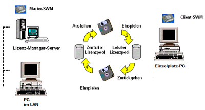

das von @andrereissig verlinkte Dokument wurde in 2021 zuletzt geändert und da fällt niemanden auf, dass die Grafik in Punkt 3 aus 1864 stammt? 😳 Eine Diskette? Und auch sonst sehen die abgebildeten PCs aus wie aus der Steinzeit. Macht jetzt keinen guten Eindruck für DATEV Neulinge und bestärkte alte DATEV Hasen: DATEV ist zu oldschool. Und das Foto ist pixelig und unscharf - sorry aber das kann ich in MS Visio oder miro in 5min schöner abbilden 😶.
Nachricht 4 von 16
523 Mal angesehen
😳Eine Diskette?
Nicht irgendeine Diskette, sondern eine fette 3,5 Zoll HD-Diskette, Baby! Nicht dieser labberige old school 5,25 Zoll-Lappen für Anfänger und cellar dweller!
The future is now!
nadimb
Nachricht 5 von 16
520 Mal angesehen
Bevor das Dokument 2024 geändert wird und dann der hiesige Kontext flöten geht:

Ich finde die Grafik ebenfalls "aufhebenswürdig". Die junge Generation findet es interessant, wenn sie so was sieht.

Die auf eine bestimmte "Softwareschutzmodul-ID" (z. B. 12345) ausgeliehene Lizenz wird als Datei mit der Bezeichnung z. B. "A12345.dvl"  in den lokalen Lizenzpool %datevdp%\daten\SWS\Lizpool\Standard eingespielt.
Die DATEV-Programme können nur so lange genutzt werden, wie auch der dazugehörige mIDentity gesteckt ist.
Wenn mit einem anderen mIDentity gearbeitet werden soll, muss die eingespielte Lizenz in den zentralen Pool zurückgegeben und auf die SWM-ID des anderen mIDentity ausgeliehen und eingespielt werden.
