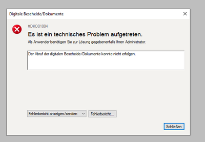

Seit 06.07.2026 können wieder keine Bescheide abgerufen werden. Dieses Mal kommen aber per Mail die Ankündigungen der Bescheide an. Nur das abrufen wird im Dokumentenkorb sowie über die digitale Kommunikation mit Fehler abgebrochen. Ist das wieder bayernweit? Wer hat aktuell noch Probleme?

Alles, was angekündigt wurde, kam auch über den digit. Kommunikation an. Scheint also kein allgemeines Problem zu sein.
Was besagt denn die Fehlermeldung?

Das ist die Fehlermeldung aus dem Dokumentenkorb

Im Arbeitsplatz fällt die Fehlermeldung kürzer aus. Da kommt nur ein kleines Feld, dass ein Fehler vorliegt. Wir haben auch schon über andere Kollegen bzw. der Chefin versucht an die Bescheide ran zu kommen. Aber alles leider gescheitert. Ich hab auch soeben mit dem Finanzamt mal telefoniert. Bei denen zeigt es wiederum keine Fehler an. Aber das will mal nichts heißen. Anfang Juni 2026 als die Bekanntgabe gescheitert ist, hat es auch im FA erst mal keinen Fehler gezeigt

Prüfe doch mal das Dokument  1049212  zur Meldung DKO01004.

Hallo @schuberth ,
uns liegen aktuell keine Störungsmeldungen vor.
Wenn Sie beim Bescheidabruf die Programm-Meldung DKO01004 erhalten, wird die SmartCard nicht erkannt.
Weitere Informationen finden Sie 1049212 - DKO01004 beim Abruf digitaler Bescheide - DATEV Wissensplattform Dokument.

Alle SmartCards bei uns sind grün  und alles andere klappt auch 😞   nur die Bescheide eben nicht.

Hallo @schuberth ,
melden Sie sich bei uns im Programmservice.
Wir rufen Sie an und klären das Problem.

Ok, der VaSt-Daten-Abruf und der Abruf vom Steuerkonto geht auch nicht 😞   und zwar bei keinem der ganzen Kollegen. Das scheint irgendwie ein größeres Problem zu sein

Ist SiPa-Host auf der aktuellen Version V.8.09?

Ja, ist aktuell.
