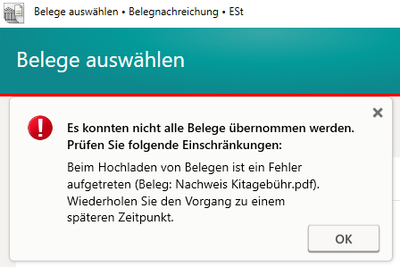

ich möchte gerne Einkommensteuerbelege per elektronischer Belegnachreichung ans das Finanzamt übermitteln.
Leider erscheint mir aber eine Fehlermeldung.
(siehe Bild)
Die Dateien sind nicht größer als 1MB, und bleiben nicht in der Nachricht im Anhang gespeichert.
Beim gleichen Mandant mit anderen Dateien , die am gleichen tag eingescannt wurden funktioniert dies einwandfrei.
Kann mir jemand sagen, woran das liegt?

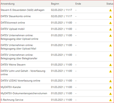

Immer mal nach einem Fehler schauen bzw. die APP aufs Handy:
https://www.datev-status.de/dsk/ext_site/app.html
Sieht gerade nicht gut aus:

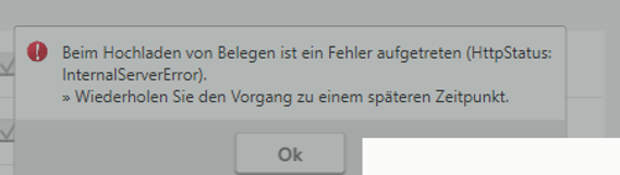

Diese Meldung erscheint nur bei vereinzelten Dateien. Die Übermittlung anderer Dateien beim gleichen Mandanten bzw. die grundsätzliche Übermittlung bei anderen Mandanten funktioniert aktuell.

Hallo JStarck,
die Fehlermeldung und das Fehlerbild passen laut Ihrer Schilderung leider zu keiner uns bisher bekannten Situation.
Stimmt denn das Format im Dateinamen mit dem Format in den ursprünglichen Eigenschaften des Belegs überein?
Z.B. Belegname "Ausweis.tif" und in den Eigenschaften steht als Format "JPEG"?
Lassen sich die Belege anhängen, wenn sie in PDF umgewandelt werden?
Bitte melden Sie sich bei unserem Service, damit wir (ggf. anhand der Originaldatei) analysieren können, wie es zu dieser Situation kommt.
Vielen Dank.

ich hatte heute dasselbe Problem: einzelne pdfs lassen sich nicht anhängen, andere schon.
Fall: 4 Anhänge, alle 4 sind pdf, alle 4 jeweils unter 100 bzw. unter 50 KB.
Zwei lassen sich anhängen, zwei nicht, egal ob sie auf lokalem Ordner oder im Dokumentenmanagement gespeichert sind.
 Noch weiter lassen sich die Dateien nicht komprimieren. Und unter 1 MB sind sie auch.
Hat jemand noch eine Idee?

Nachricht 7 von 22
720 Mal angesehen
Umlaute sind manchmal Gift für die Übertragung. Einmal die'...Gebühr' in '...Gebuehr' umbennen und das Leerzeichen weglassen.
susanne_koch
Nachricht 8 von 22
712 Mal angesehen
Super, vielen Dank!!!
Die Umlaute waren es, Leerzeichen waren kein Problem.
Schade, dass sowas nicht als Fehlerinfo von Datev gemeldet wird, da muss man erstmal drauf kommen.
Bei der Meldung "versuchen Sie es später noch einmal" denkt man ja erst an Übermittlungsprobleme o.ä.
Danke @einmalnoch , das Wochenende ist gerettet 😏

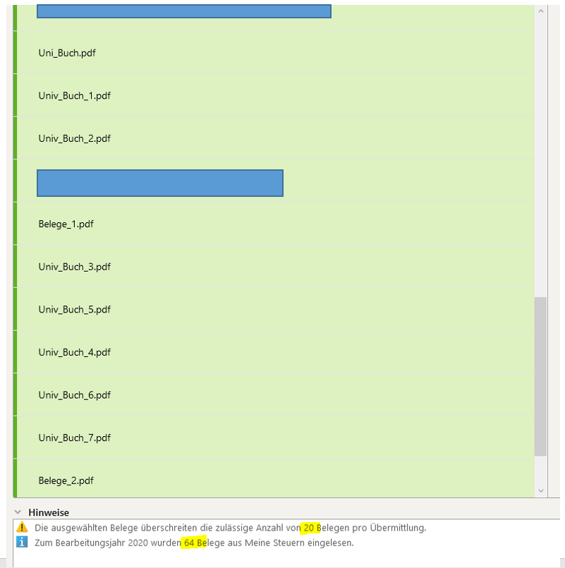

meine Frau hat "DATEV meine Steuern" eine Chance gegeben. Was soll ich sagen.
Nach dem Fertigstellen der Erklärung war Ihr Resümee irgendwo bei "naja geht schon/ein Zeitgewinn ist es nicht gerade" oder bayrisch "passt scho"
Jetzt forderte das FA Belege an und das Drama begann. Ja die Begrenzungen durch das FA liegen bei 10 MB und/oder 20 Belegen.
Klickt man alle 64 erforderlichen Belege zusammen überschreitet man eine dieser Grenzen.
Wie soll man das jetzt lösen?
Klicke ich jetzt 20 Belege an reiche die ein. Merke mir welche 20 das waren und dann die nächsten,... und zum Schluss nochmal 4?!
Da stellen sich einem die Nackenhaare hoch. Workflow? ---> Worktraficjam
Meine Lösung. Download aller Belege, Auswahl aller Belege zusammenfügen zu einem PDF sonstige Nachricht an FA und ab dafür.
Warum muss ich wieder am Programm vorbei arbeiten (WOW lassen grüßen)
Warum nicht: Man klicke 100 Belege zu 33 MB zusammen DATEV macht dann automatisch 5 Päckchen draus es, es werden 5 Übermittlungsprotokolle angefertigt.... Ach in meinem Satz ist das Wort automatisch:
Zeitaufwand für diese simple Belegnachreichung: 0,75 - 1 Stunde.
Sowas muss in 10-15 Minuten zu erledigen sein.
Sonst ist man Papier gestützt schneller.
Ergänzung: Warum kann ich nicht eine ganze Kategorien auswählen. Kommt oft genug vor, dass ein FA mal die ganzen Krankheitskosten haben möchte.
Aktuell Kategorie aufklappen, Obersten markieren Shift + Untersten markieren und der Klickzähler läuft...
MVP Müll_Verbreitungs_Problem

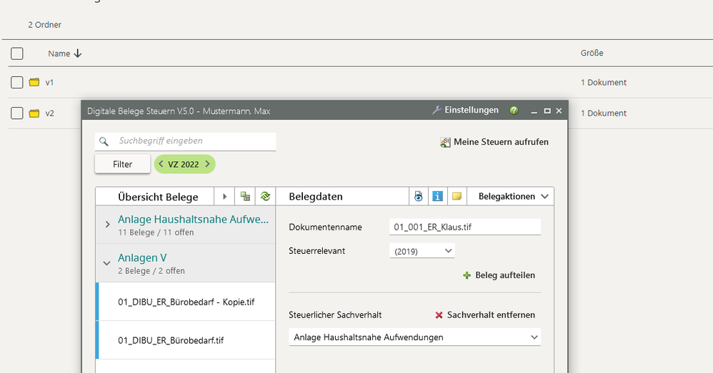

Mal kurz noch eine Frage, weil ich grade mal reingeschaut habe:
Ich habe hier 5 Vermietungen mit ca. 200 Belegen und rund 50 weitere außerhalb der Vermietungen.
Für jedes Objekt habe ich also unter Vermietungen eine Unterregister angelegt.
Hier sind auch die zugehörigen Belege von meinem Mandanten abgelegt worden.
Bin ich nun im Erfassungsfeld und möchte einen Beleg übernehmen, erhalte ich in "Digitale Belege Steuern" lediglich die Anlage "Vermietungen" angezeigt, aber nicht meine einzelnen Unterordner der Objekte.
Ist dem echt so und muss ich jetzt jeden Beleg analysieren, zu welchem Objekt er gehören könnte, obgleich der Mandant schon "vorsortiert" hat ?
Andersrum: Die in Meine Steuern individuell angelegten Ordner sind in "Digitale Steuern Belege" nicht sichtbar, womit alle Belege in der Oberkategorie "Vermietungen" liegen. . . kreuz und quer.
Habe ich das was übersehen, denn ich bin da nicht sattelfest und habe ggf. eine Aktivierung übersehen.  Danke.

Meine Frau klagte über Chaos innerhalb einer Kategorie. Das wäre ja der Super Gau. Da ging es aber nur um 3-4 Belege.... mh ich gehe mal fragen.
habe im Mustermandanten mal schnell v1 und v2 angelegt. Beide Testbelege (DUO Testrechnungen) werden unter Anlage V angezeigt. Also ich kommentiere, dass jetzt nicht weiter. Alles was mir an Wortwahl einfällt.... Nein.
Ich gehe jetzt mit ner Tasse Tee raus in die Sonne.
@Monique_Müller
Der Mandant sortiert 100 Belege in Unterkategorien.
- Den Baumarkt Rechnungen sieht man es nicht an welches Vermietungsobjekt die neue Außenleuchte bekommen hat.
- Apotheke wer war krank?
Kurz WTF?!
