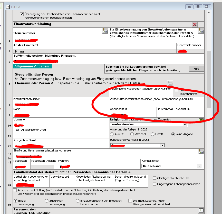

Wir hatten gerade an einer 2024er ESt gearbeitet.
Die Wirtschaftsidentifikationsnummer muss im ESt-Programm im Mantelbogen eingetragen werden. Es erfolgt aber kein Stammdatenabgleich.
Sofern in den Stammdaten eine Wirtschaftsidentifikationsnummer erfasst ist, erfolgt auch keine Übernahme in die ESt.
Wir nutzen eigentlich ausschließlich die Mandantenart natürliche Person und Unternehmen, die Mischform Einzelunternehmer verwenden wir nicht.
Die Wirtschaftsidentifikationsnummer ist beim Unternehmen in den Stammdaten erfasst, bei der natürlichen Person aber nicht, da gibt es auch kein Stammdatenfeld.
Kann man das evtl. mit Verknüpfungen/Beziehungen lösen? Wenn nicht, muss bei jeder ESt die Wirtschaftsidentifikationsnummer noch einmal händisch erfasst werden, das ist bestimmt nicht so gedacht.

Hallo @guenther , Hallo @tax ,
Wir arbeiten aktuell daran, die Wirtschafts-Identifikationsnummer auch bei der Natürlichen Person erfassen zu können. Der genaue Zeitpunkt der Bereitstellung ist noch offen, liegt aber in jedem Fall noch im Jahr 2025.
In dem Zusammenhang wird anschließend auch der Stammdatenabgleich der W-IdNr. in der Natürlichen Person zu DATEV Einkommensteuer bearbeitet.
Ein Stammdatenabgleich über die Beziehung Betriebsinhaber zwischen der W-IdNr. im Unternehmen zu DATEV Einkommensteuer ist nicht angedacht.

Ab der ESt 2025 wird ein Stammdatenabgleich zwischen dem neuen Stammdatenfeld W-Id-Nr. bei der natürlichen Person und dem Mantelbogen durchgeführt. Das ist sehr gut.
Unser praktisches Problem ist aktuell, dass die W-Id-Nr. immer beim Unternehmer eingetragen ist. Wir haben die Stammdaten strikt getrennt zwischen natürlicher Person und Unternehmen, so dass es die Mandanten im Prinzip immer 2 x gibt (natürliche Peron und Unternehmen).
Auch wenn eine Beziehung Betriebsinhaber angelegt ist, erfolgt aber kein Stammdatenabgleich zwischen der natürlichen Person und dem Unternehmen.
