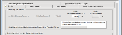

Wir hatten gerade an einer 2024er ESt gearbeitet.
Die Wirtschaftsidentifikationsnummer muss im ESt-Programm im Mantelbogen eingetragen werden. Es erfolgt aber kein Stammdatenabgleich.
Sofern in den Stammdaten eine Wirtschaftsidentifikationsnummer erfasst ist, erfolgt auch keine Übernahme in die ESt.
Wir nutzen eigentlich ausschließlich die Mandantenart natürliche Person und Unternehmen, die Mischform Einzelunternehmer verwenden wir nicht.
Die Wirtschaftsidentifikationsnummer ist beim Unternehmen in den Stammdaten erfasst, bei der natürlichen Person aber nicht, da gibt es auch kein Stammdatenfeld.
Kann man das evtl. mit Verknüpfungen/Beziehungen lösen? Wenn nicht, muss bei jeder ESt die Wirtschaftsidentifikationsnummer noch einmal händisch erfasst werden, das ist bestimmt nicht so gedacht.

Kurze Frage dazu (ohne es getestet zu haben): Ist zwischen dem Unternehmen und der natürlichen Person eine Beziehung "Betriebsinhaber" vorhanden?

Bei der Anl. G steht, dass die Erfassung im Mantelbogen erfolgt.
"muss" ist aktuell noch nicht bei Elster Pflicht, das ist klar, mir geht es nur um den fehlenden Stammdatenabgleich.
Ein Betriebsinhaber wurde beim Unternehmen als Beziehung erfasst.
