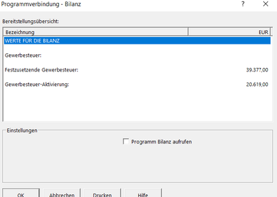

Die Verbindung wird durchgeführt, wenn der Abschluss fertig ist, wenn man am Abschluss noch was buchen muss dann darf man natürlich nicht vergessen die Programmverbindung zu aktualisieren.
Biespiel für Gewerbesteuer:
1) Aus Rewe Programmverbindung in die Gewerbesteuer. 2) Aus der Gewerbesteuer Programmverbindung "Werte nach Bilanz übergeben" und in Rewe dann wieder unter Steuern 3) die "Steuerbuchungen übernehmen".
Hier sind doch Vorauszahlungen berücksichtigt?!

Wenn alles richtig eingestellt ist  braucht es keine manuelle Buchungen, das ist ja grad das schöne an Datev.
Wenn sich noch was ändert, müssen die Daten natürlich nochmals in KSt übergeben werden ( Achtung hier dürfen die Vorläufe nicht festgeschrieben sein, sonst kann Datev die entpsrechenden Buchungen nicht löschen) und von dort wieder zurück.

Ich würde sagen, dass man dabei eher Fehler machen kann, als bei Datev Programmverbindungen.
Einfach mal ausprobieren:
Sind doch nur 3 Klicks.
