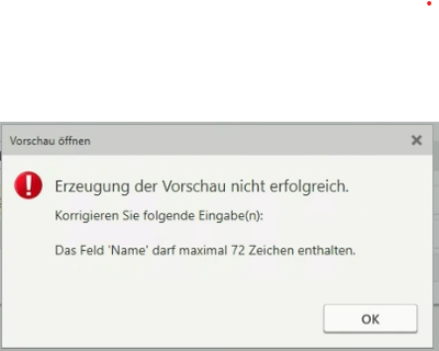

Hallo Herr Mayer,
wir können das von Ihnen geschilderte Programmverhalten auf unseren Systemen nicht nachvollziehen.
Die Schnittstelle der Finanzverwaltung sieht bei der Erfassung der Bezeichnung max. 72 Zeichen vor. Wird diese Anzahl überschritten kommt beim Erzeugen der Vorschau oder dem Sendeversuch üblicherweise folgende Fehlermeldung:
Die angelegte Sonstige Nachricht kann bei zu langer Bezeichnung (also mehr als 72 Zeichen) trotzdem gespeichert bzw. kann der Status geändert werden.
Wir werden das von Ihnen geschilderte Problem aber weiter beobachten und analysieren.
