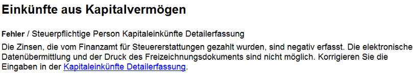

Auf der heutigen ESt Fortbildung der Steuerberaterkammer, wurde ich daraufhin gewiesen, dass die Erstattungs- und Nachzahlungszinsen korrekt erklärt werden müssen.
Somit kann dies bei dem gleichen Sachverhalt zu negativen Kapitalvermögen = Verminderung von ursprünglichen  Erstattungszinsen im Folgejahr führen somit zu "Nachzahlungszinsen" gem. § 11 EStG. Diese müssen laut Dozentin vom Finanzministerium BW als negative Erstattungszinsen in Zeile 26 mit einem Minus erfasst werden!
DATEV lässt allerdings eine Übermittlung an das FA mit "negativen Erstattungszinsen" nicht zu, siehe Fehlermeldung aus ESt 2022:
Siehe Formular von DATEV aus ESt 2022:
Stephan_Hirsch
Nachricht 2 von 17
1012 Mal angesehen
Hallo xyzmic,
die fehlende Möglichkeit der elektronischen Datenübermittlung von negativen Erstattungszinsen liegt am ELSTER-Modul der Finanzverwaltung. Das ELSTER-Modul lässt die elektronische Datenübermittlung von negativen Erstattungszinsen mit folgender Meldung nicht zu:
Fehler (KAP[1]/KapErt_kein_inl_StAbz[1]/E1902001[1]):
Feld '$/KAP[1]/KapErt_kein_inl_StAbz[1]/E1902001[1]$': Unzulässiges Vorzeichen. Geldbeträge müssen ohne Vorzeichen eingetragen werden. (Prüfen Sie die Eingaben im Bereich der Vordruckzeile 26 ff.)
Sie finden diese technische Einschränkung der Finanzverwaltung auch im Dokument Keine elektronische Datenübermittlung wegen Einschränkungen im enthaltenen ELSTER-Modul der Finanzverwaltung (Dok.-Nr. 9297026) und dort im Abschnitt „Anlage KAP (inkl. KAP-BET, KAP-INV)“.

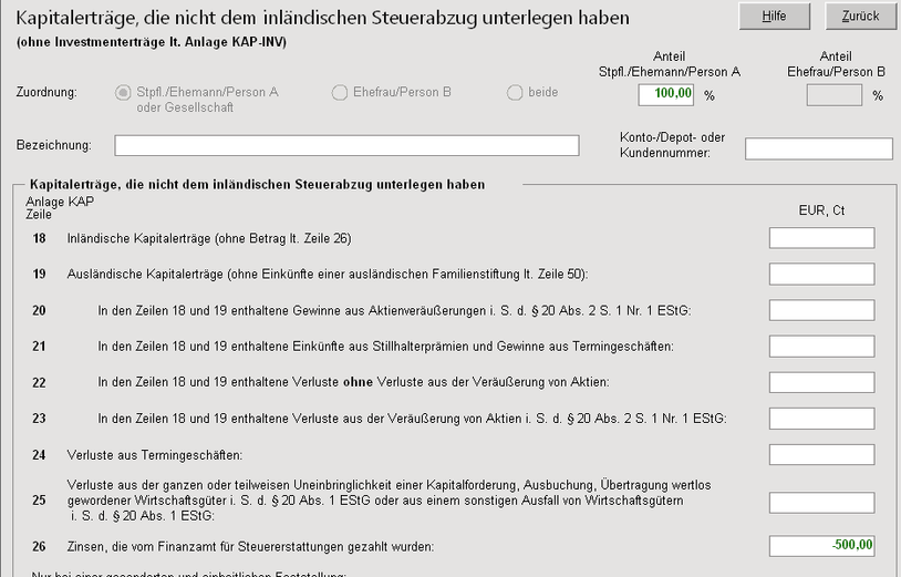

Können Sie bitte das Formular aus ELSTER hier reinschicken, weil die Zeile 22 nicht funktioniert.
Es rechnet bei DATEV dann einen Betrag von 500 € dazu um 500 € als Verlust abzuziehen = 0 €.
Das Ziel muss aber sein = - 500 €
Stephan_Hirsch
Nachricht 9 von 17
797 Mal angesehen
Hallo xyzmic,
die Zeile 22 im amtlichen Formular Anlage KAP unterstellt, dass der Betrag bereits in den Zeilen 18/19 enthalten ist:
„In den Zeilen 18 und 19 enthaltene Verluste ohne Verluste aus der Veräußerung von Aktien“
Sie müssen den Wert daher zweimal erfassen:
Einmal als ‘-500 EUR‘ in Zeile 18 („Inländische Kapitalerträge“) und einmal als '500 EUR‘ in Zeile 22 („In den Zeilen 18 und 19 enthaltene Verluste ohne Verluste aus der Veräußerung von Aktien“).

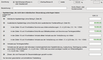

Ich hänge mich mal hier in die Reihe ein.
Folgender Fall Anlage KAP 2022 (ohne Inl. Steuerabzug aus ausl. Quellen)
18.000 Euro Gewinne aus Aktien (Zeile 20)
72.000 Euro Gewinne aus Termingeschäften (Zeile 21)
150.000 Euro Verluste aus Aktien (Zeile 23)
-60.000 Euro Verlust (Zeile 19)
Wo liegt der Fehler? Wenn ich in Zeile 22 den Betrag 60.000 eintrage ist der Fehler weg. In die Zeile 22 gehört der Betrag aber nicht rein, da es sich in der Summe um Aktienverluste handelt.
mfg
Stephan_Hirsch
Nachricht 12 von 17
567 Mal angesehen
Hallo Interceptor,
Sie haben Recht - wenn ausschließlich die dargestellten Daten erfasst sind, darf die Meldung nicht ausgegeben werden.
Bitte prüfen Sie, ob Sie ggf. einem weiteren Eintrag zu den Zeilen 18-23 in der Kapitaleinkünfte Detailerfassung erfasst haben.
Ggf. einfach dadurch, dass Sie über den Ordner Ausgabeformulare die Anlage KAP aufrufen und dort nachsehen, ob in den Zeilen 18-23 andere als die aufgeführten Werte angezeigt werden.
Das ELSTER-Modul der Finanzverwaltung - und damit auch das Programm DATEV Einkommensteuer - prüfen vor der elektronischen Datenübermittlung die in die Zeilen 18-23 enthaltenen Summen:
Kommt es dort zu „unstimmigen“ Werten, gibt das Programm DATEV Einkommensteuer den erwähnten Fehler zur Kapitaleinkünfte Detailerfassung aus - unabhängig davon, in welchem oder welchen der erfassten Einträge „unstimmige“ Werte erfasst sind.
Bei Bedarf wenden Sie sich zur weiteren Prüfung an den Programmservice Steuern – z. B. durch Buchen eines Termins über www.terminland.de/steuern zum Produkt Einkommensteuer.
Stephan Hirsch
Interceptor
Nachricht 13 von 17
551 Mal angesehen
Herzlichen Dank für den Denkanstoß @Stephan_Hirsch
Der Fehler saß zwischen Stuhl und Tastatur. Es war tatsächlich ein Tippfehler in einem anderen Datensatz zu den Zeilen 19 bis 23 der Anlage KAP.
