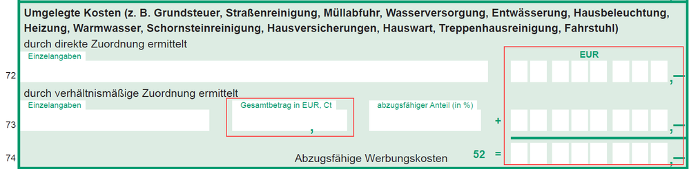

steme
Nachricht 6 von 14
1214 Mal angesehen
Ich glaube, das "Problem" ist, dass seit dem Veranlagungszeitraum 2023 die Eingabemaske Nachkommastellen akzeptiert, in die amtlichen Formulare aber der gerundete Wert übernommen wird:
Beispiel:
Erfassung von umgelegten Kosten: Eingabe 118,01
Ausweis auf dem Ausgabeformular Anlage V: 119
Ich weiß nicht wie ich das besser beschreiben soll...

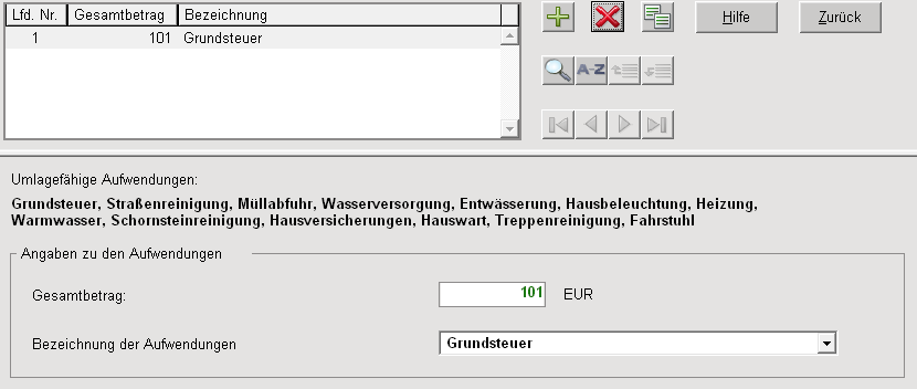

walli
Nachricht 7 von 14
1197 Mal angesehen
Hallo auch,
ich füge mal gleich Bilder mit an. Die Werte sind alle fiktiv (nur so am Rande). Aber wie gesagt, die Excel-Datei hat nichts mit meiner Frage zu tun.
Wie man sieht, ist keine Verknüpfung zu den Excellisten vorhanden. Und diese automatische Aufrundung gabs halt früher nicht. Ich hatte mich darüber nur gewundert und weil ich online im Hilfedokument und in weiteren andere Dokumenten nichts gefunden habe, hatte ich einfach nur einmal die Community fragen wollen, ob hier etwas bekannt ist.

Stephan_Hirsch
Nachricht 9 von 14
1167 Mal angesehen
Hallo walli,
die geänderte Logik ist der für VZ 2023 vorgenommenen Umgestaltung der amtlichen Anlage V geschuldet.
Denn anderes als bis VZ 2022 sieht die Finanzverwaltung in der Anlage V an einigen Stellen ab VZ 2023 die Eingabe von centgenauen Beträgen vor („Gesamtbetrag in EUR, Ct“) - bei den letztendlich "abzugsfähigen Werbungskosten" ("EUR") aber unverändert nicht:
Die Aufrundung für die in der letzten Spalte einzutragenden EUR-Beträge ergibt sich wiederum aus der amtlichen Anleitung zur Einkommensteuererklärung. Dort heißt es unter „So füllen Sie die Vordrucke aus“ u. a.:
„Tragen Sie bitte alle Beträge in Euro ein. Cent-Beträge runden Sie zu Ihren Gunsten auf volle Euro-Beträge auf oder ab, es sei denn, die Vordrucke sehen ausdrücklich die Eintragung von Cent-Beträgen vor.“
Stephan Hirsch

durchschnittsbenutzer
Nachricht 11 von 14
1141 Mal angesehen
@walli
So sah die Eingabemaske in den Vorjahren aus:
Soweit ich mich erinnern kann verlangt auch die ELSTER-Schnittstelle die Eingabe der Beträge mit Cent.
