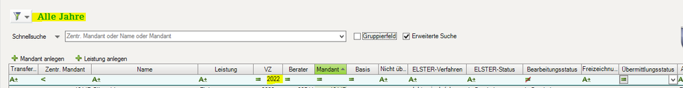

Nachricht 8 von 10
490 Mal angesehen
Wenn du dir in der Geschäftsfeldübersicht ESt "alle Jahre" anzeigen lässt und dann den VZ 2022 auswählst (erweiterte Suche aktivieren), siehst du, bei wem für 2022 noch keine elektronische Übermittelung erfolgt ist.. hoffentlich sind es nicht zu viele.. 😉
