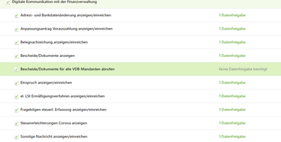

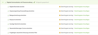

Ich habe eine Gruppe angelegt und unter globale Freigaben Eingaben erfasst.
Beim setzen des Hacken bei "Digitale Kommunikation mit Finanzverwaltung"  erscheint Datenfreigabe benötigt.
Was mache ich falsch. Ich möchte nicht bei jedem Mitarbeiter Berater und Mandantennummer erfassen.
peter
Nachricht 4 von 24
3722 Mal angesehen
Sie brauchen nicht für jeden Mitarbeiter die Berater- und Mdt.Nummer zu erfassen.
Um diese Datenfreigabe werden Sie nicht herumkommen, aber wenn Sie bereits eine Gruppe angelegt haben dann machen Sie diese Dateneingabe einmal in der Berechtigung für diese Gruppe.
Anschließend fügen Sie, wie in dem Info-Dokument beschrieben, die gewünschten Mitglieder dieser Gruppe zu und diese erhalten automatisch die Rechte dieser Gruppe.

peter
Nachricht 6 von 24
3684 Mal angesehen
Wie kann die Kanzlei-Mandanten davon ausgenommen werden?
ungetestet und als Idee:
bei den Globalen Freigaben ihre Beraternummer und die gewünschten freizugebenden Mdt.Nr. eintragen (bitte nicht an dem gelben Dreieck im Screenshot stören - das ist lediglich der Hinweis, dass die Beraternummer 12345 nicht zu unserer Mitgliedschaft gehört)
und dann bei den einzelnen Berechtigungen die Beraternummer 12345.
Nach meinem Verständnis müssten jetzt die Mdt.Nr. 201 bis 299 gesperrt sein.
Peter

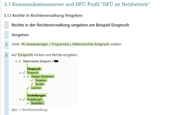

Susanne_Goetz
Nachricht 18 von 24
2136 Mal angesehen
Hallo @AKW ,
in dem Dokument 1029288 steht nicht, dass nur der Berufsträger freigeben und senden kann.
Im Dokument unter Punkt 3.1.1 im Handlungsschritt 3 steht: Der Einspruch kann entweder ganz freigegeben werden oder einzelne Rechte, wie z. B. das Recht Freigeben, können gesperrt werden.
Das bedeutet: Sie können Ihren Mitarbeitern die Rechte Anlegen/Bearbeiten und Senden vergeben. Sie als Steuerberater geben den Einspruch frei, erst dann können die Mitarbeiter den Einspruch senden.

AKW
Nachricht 21 von 24
2091 Mal angesehen
Völlig korrekt. Besten Dank für die Antwort.
Wir wollen aber, dass nur der Berufsträger freigeben kann und er nach der Freigabe kann der SB dann übermitteln und Ablegen.
Das muss doch irgendwie Rechteverwaltungstechnisch abbildbar sein. Die Frage ist nur, wie?
