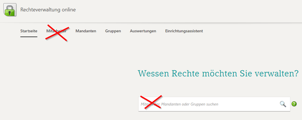

Ein Mitarbeiter - nennen wir ihn mal "Bereichsleiter Fibu" - soll zukünftig für alle UO-Mandanten die Zugangsmedien administrieren dürfen (Entlastung des Admins bzw. der Geschäftsleitung).
Er soll aber nicht auf die Kanzlei-Mitarbeiter zugreifen dürfen. Also Admin-Rechte für alle Beraternummern <> 1000.
Das Dokument hier kenne ich: Rechteverwaltung online: Administrator-Rechte - DATEV Hilfe-Center
Meine Anforderung kann ich da nicht herauslesen.

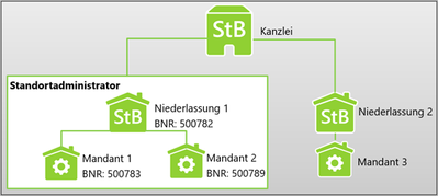

Der Mitarbeiter ist aber Mitarbeiter der Kanzlei, verstehe ich das richtig? Sonst gibt's noch den Standort Admin, sonst wüsste ich auch keine Lösung.

Da ich den Text leider nicht verstehe; dafür aber die Überschrift und das Stichwort Mandanten-Administrator müsste das der von @larsboehnke angesprochene Standort Administrator sein, der als Person in der Lage ist, die Medien der mandantengenutzten Beraternummer selbst zu administrieren. Er hat nur Zugriff auf die Medien seiner eigenen Beraternummer; nicht die der Kanzlei oder anderen Mandanten.
Nachricht 4 von 20
1104 Mal angesehen
Herr Hüwe sucht aber die Möglichkeit, einem Mitarbeiter der Kanzlei (also mit SmartCard der Hauptberaternummer) die Adminrechte für die Unterberaternummern (Mandanten) zu erteilen, ohne dass dieser die Daten der Kanzlei-Mitarbeiter administrieren kann.
