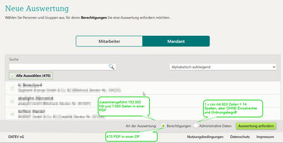

ich wollte im Zuge der Einführung des neuen Arbeitnehmer-Online-Cockpits mal prüfen, welche Mandanten alle bestimmte Zugriffsrechte im Lohn-Bereich haben.
Da kommt sowas bei raus:
Also nochmal in Worten:
a) DATEV erklärt mir jetzt, wie ich 7.080 Seiten PDF in Excel auswerte?
b) DATEV erklärt mir jetzt, welche Rechte zu den 603 Zeilen in Excel gehören?
Daher mein dringender Wunsch: Hier soll zumindest kurzfristig mal eine Datei (csv oder xls ist mir egal) rauskommen, wo ich tatsächlich mit arbeiten und filtern kann. Für mich sind beide o.g. Auswertungen unbrauchbar.
Eine schicke interaktive Online-Suche wäre dann für mich der nächste Schritt. Und das ewige Thema, dass ich die Unterberaternummer nicht zweifelsfrei einem Mandanten (und damit auch internen Zuständigkeiten etc.) zuordnen kann, kommt ja noch hinzu.
