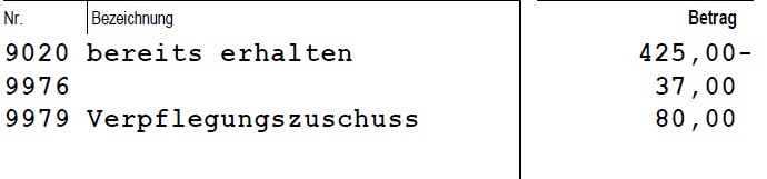

Hallo liebe Community,
auf der Lohnabrechnung (LODAS) fehlt die Beschriftung bei dem Nettobezug 9976. (bei mehreren Mandanten)
Die anderen programmseitig "neuen" Nettobezüge 9978 und 9979 werden richtig dargestellt.
Wie kann ich das beheben? Ich habe da einen sehr pingeligen Mandanten, der mit einer Leerzeile nicht umgehen könnte.
Das einzige, was ich mal verändert habe, war die Zuordnung des FIBU-Kontos.
Vielen Dank und VG

Das ist ja der Standardbezug von Datev seit dem einen Update.
Er ist da, er hat Text, er hat ein Konto.
Die anderen "neuen" funktionieren siehe oben im Bild die 9979 - dieser kam ja auch neu von Datev, ist aber der einzige, der mir ohne Text auf dem Lohnzettel ankommt.
Stammdaten hatte ich zwischendurch mal gesendet, hat auch nicht geholfen.
Ich kann es ja nochmal probieren..

Probieren Sie mal Folgendes: Ändern Sie die Bezeichnung minimal (Zeichen dazu oder weg) und senden Sie dann die Stammdaten. Nächsten Rechnungslauf abwarten und dann nochmal kontrollieren. Wenn das das Problem löst, können Sie die Beschriftung ja wieder ins Original ändern.
T.Kahl
Nachricht 6 von 10
1585 Mal angesehen
Sie können auch mit Alt+A in der Beschriftung des Nettoabzugs in den Mandantendaten das Änderungskennzeichen setzen. Dann ist nicht erst eine Änderung der Bezeichnung notwendig.
Dies sollte dann im Rahmen einer Probeabrechnung gleich richtig dargestellt werden - eine Verarbeitung im RZ ist dafür nicht notwendig.

Ah. Alt+A - mit der rechten Maustaste ging es nicht. Gut wenn man die Shortcuts im Kopf hat.

Ja kannte ich auch noch nicht, ich probiere das gleich mal aus

Vielen Dank uwelutz und lonlysiloett
Dass ein Änderungskennzeichen so viel ausmachen kann ... Technik, die begeistert.
