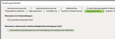

Wo genau, kann ich eigentlich ausschließen, wenn nicht bei jedem Mitarbeiter einzeln, dass eAU Daten automatisch eingetragen werden?

hab es gefunden:
und den Haken entfernt.
