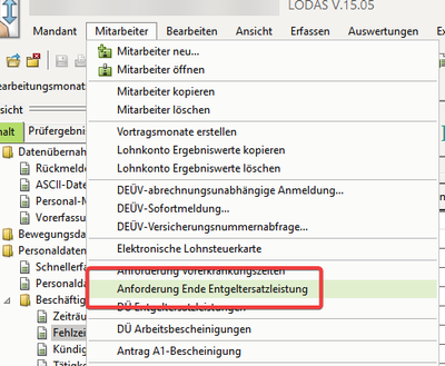

wie geht ihr mit der eAU-Abfrage bei Mitarbeitern, die "Krankentagegeld" beziehen, um? In Fehlzeiten ist dieser Zeitraum ohne Ende eingepflegt. Hier erhalten wir ja immer Folgebescheinigungen. Fordert ihr diese dann auch an? Wenn ja, wird dann ein Enddatum rückgemeldet und eingepflegt?

Du kannst aber anfordern, dass dir das Ende der EEL mitgeteilt wird.
Das hab ich mal bei einem AN genutzt, der nicht mehr lange (~ 1 Monat) bis zur Aussteuerung hatte. Da kam nur eine leere Antwort zurück.
Die Anfrage bringt's gefühlt nur, wenn der Mitarbeiter aus dem Krankengeld zurück ist und du vom Mandanten aber nicht erfährst, seit wann genau. So lange das Krankengeld noch läuft, habe ich bislang nur "kein Ende" zurückgemeldet bekommen und danach nichts mehr.

Ich finde die Anfrage Ende EEL auch nicht sehr hilfreich.
Im Mai habe ich ein Schreiben von der Agentur für Arbeit von einem Mitarbeiter wegen der Aussteuerung bekommen. Bitte eine Arbeitsbescheinigung zu erstellen, da der Mitarbeiter bis 30.06.2025 beschäftigt war.
Gut habe ich die Anfrage Ende EEL abgerufen und wie @rschoepe auch nur zurückgemeldet bekommen das Krankengeld läuft noch.
Um nicht noch mehr Zeit zu verschwenden, also die Arbeitsbescheinigung erstellt, wie von der Agentur für Arbeit angegeben.
Und am 15.07.2025 (also zwei Wochen nach der Aussteuerung, 4 Wochen nach der Arbeitsbescheinigung) kam dann die Rückmeldung von der Krankenkasse Ende EEL am 30.06.2025. Ehrlich was soll ich dann noch damit. Hat mir nicht geholfen, auch wenn die Meldung automatisch von der Krankenkasse kam ohne nochmaligen Abruf.

Blöd finde ich, dass ich im LODAS nicht sehe, dass die EEL-Ende-Abfrage gestellt wurde und keine Antwort seitens der KK da ist.

unter der Auftragsübersicht in LODAS können Sie die durchgeführten Sendevorgänge prüfen. Die Auftragsübersicht finden Sie unter Mandant I Auftragsübersicht I Komplettübersicht Aufträge.
