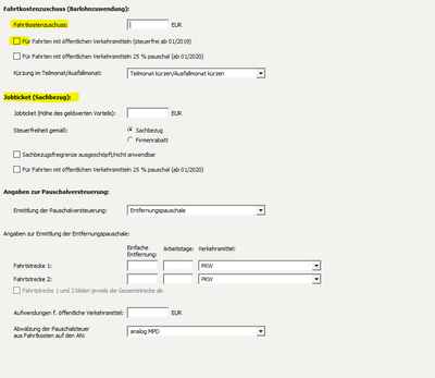

Entweder der Mitarbeiter kauft das Ticket selbst und bekommt es vom Arbeitgeber erstattet, dann ist die Erstattung als Fahrtkostenzuschuss einzutragen und man setzt das Häkchen bei steuerfrei. Oder der Arbeitgeber kauft ein Deutschlandticket (AG zahlt das Ticket direkt am Schalter oder per Rechnung) und überlässt es dem Arbeitnehmer zur Nutzung. Dann ist es ein Jobticket und zählt als Sachbezug.

Vielen Dank! Jetzt habe ich es verstanden.
Das würde bedeuten, das Deutschlandticket bleibt steuerfrei mit 58 €, der Fahrtkostenzuschuss (waren bisher 58,50 €) wird bis zum übersteigenden Betrag von 0,50 € pauschaliert mit 15%. Danach ist die Entfernungspauschale erreicht und der Restbetrag (auch 58 €) wird steuerpflichtig. Das habe ich jetzt verstanden und so macht es auch das Programm.
