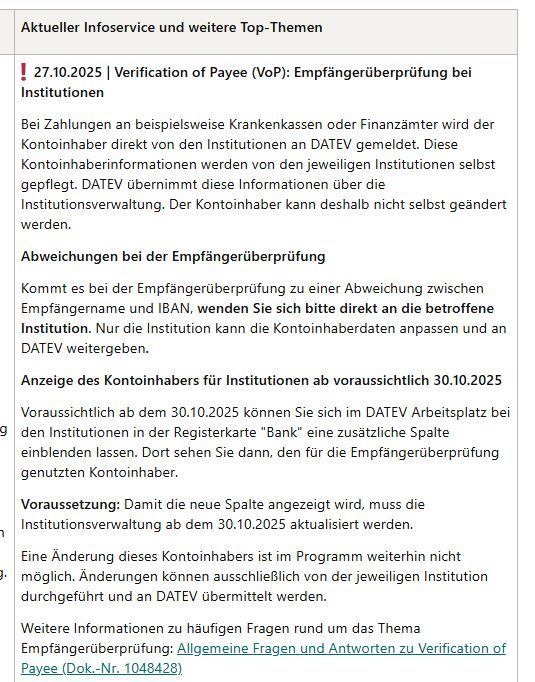

Und nochmal: Gerade in den LODAS-Brennpunkten gesehen:

der Empfängername oder Kontoinhaber muss von der jeweiligen Institution (z. B. Finanzamt) selbst geändert werden. Eine manuelle Anpassung ist nicht möglich.
Die Institutionen stellen DATEV den Empfängernamen oder Kontoinhaber bereit. Dieser bereitgestellte Empfängername oder Kontoinhaber wird genauso bei der Erstellung der Überweisungsdatei übernommen.
Im DATEV Arbeitsplatz können Sie unter Stammdatenübersicht | Institutionen den durch die Institution hinterlegten Kontoinhaber einsehen und prüfen.
