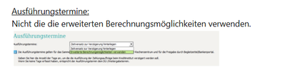

Ausführungstermine:
Nicht die die erweiterten Berechnungsmöglichkeiten verwenden.

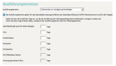

Sollte so aussehen:

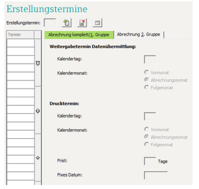

Erstellungstermine müssen so aussehen:

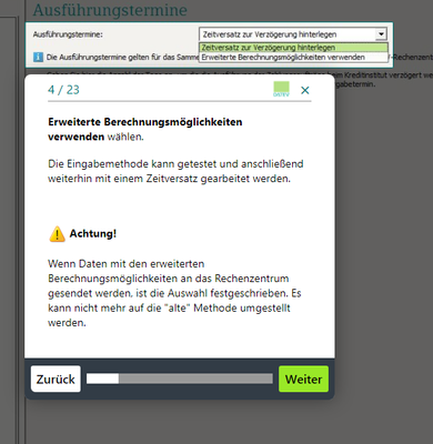

So, habe eine Rückmeldung - geht nicht:
Sehr geehrte Frau Wied,
vielen Dank für Ihre Anfrage.
Wechseln Sie von Zeitversatz zur Verzögerung hinterlegen auf Erweiterte Berechnungsmöglichkeiten verwenden ist nach dem Daten senden ein Wechsel zur bisherigen Berechnungsmethode nicht mehr möglich.
Bei Neuanlage eines Mandanten steht Ihnen nur die erweiterte Berechnungsmöglichkeit zu Verfügung.
Informationen zu Ihrem Thema sende ich Ihnen gerne. Diese finden Sie unter folgendem Link: https://www.datev.de/hilfe/1070712
Wenn Sie weitere Fragen haben, melden Sie sich bei uns. Bitte geben Sie hierfür die Kontakt-ID xxxxxxxxx vom 09.04.2025 zur Berater-Nr. xxxxxx an.

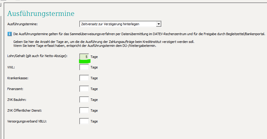

@VerenaWied Wenn in dem Feld eine 5 steht wird der Vorschlag ab Abrechnung fünf Tage lang mit Ausführungsdatum = Abrechnungsdatum + 5 Tage in Bank online angezeigt.
Oder bin ich da jetzt falsch? 🤔

Ah, in dem Fall geht es darum, dass wir die "Erweiterten Berechnungsmöglichkeiten" verwenden, aber "Zeitversatz zur Verzögerung" nutzen müssen, um die Einstellungen nach meiner o.a. Anleitung vornehmen zu können.
Und von den Erweiterten Bearbeitungsmöglichkeiten kommen wir nicht weg, wenn ein mal angewandt.
