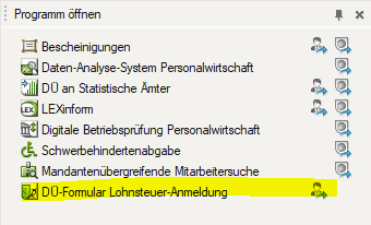

Die Korrektur der LSt-Anmeldung musst Du manuell machen, geht ganz wunderbar über das Tool:

Wie machen wir jetzt die Korrektur der Lohnsteueranmeldung? Über Datev ist dies leider nicht mehr möglich (keinen Zugriff auf 2022).
k_hacker
Nachricht 12 von 14
329 Mal angesehen
In dem Beitrag weiter oben über DÜ-Formular Lohnsteuer-Anmeldung.

Ich habe keinen Zugriff auf das 2022. Liegt zu weit in der Vergangenheit. Oder übersehe ich eine Option?
sokrates
Nachricht 14 von 14
304 Mal angesehen
Über DÜ-Lohnsteuer-Anmeldung kannst Du die Meldung nicht korrigieren, da "zu lange her". Dir bleibt wohl nur die Korrektur über elster zu erstellen.
