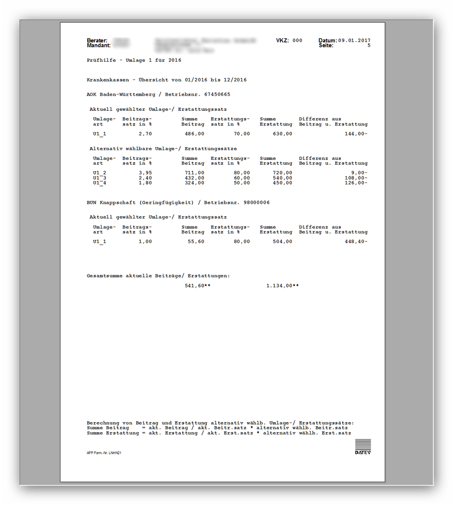

Nachricht 6 von 40
4677 Mal angesehen
Hallo Herr Ramm,
in LODAS ist die Auswertung - wie Sie richtig anmerkten - aktuell für die Frage "U1 ja oder nein ??" bzw. deren Beantwortung zu verwenden.
In LuG gibt es seit dieser aktuellen Version selbige Auswertung ergänzt um ein letztes Blatt, das wohl die von Ihnen gewünschte Entscheidungshilfe liefert :

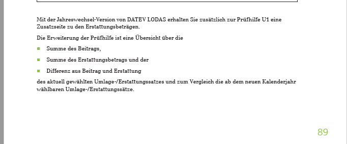

Jetzt frage ich mich nur: Warum wurde im LODAS-Online-Seminar zum Jahreswechsel auch auf diese Auswertung mit der Prüfmöglichkeit hingewiesen????
Uwe Lutz
Nachtrag:
Aus der Arbeitsunterlage zum Jahreswechselseminar LODAS:

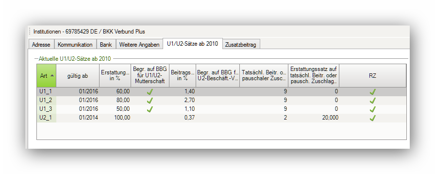

ich möchte das Thema nochmal aufgreifen und verstehen.
Wir werden diese Jahr das erste Mal U1 abführen müssen.
Ich möchte gern sehen welchen Erstattungsbetrag ich bei welcher KK wählen kann um dann eine Entscheidung zu treffen.
Geht das tatsächlich nur im Einzelnen über die Mandantendaten/ Sozialversicherung/ Krankenkassen/ Reg.: Allg. Daten/ Umlageart?
Grüße Nico

Hallo ,
die Info findet sich auch im Arbeitsplatz unter
Stammdatenübersichten | Institutionen | Krankenkassen
wie mein willkürlich gegriffenes Bild zeigt ...

die in LuG ausgewiesene Alternativenberechnung zeigt m.E. völlig korrekt auf, was gewesen wäre, wenn ich eine andere Wahl zu Beginn des letzten Jahres getroffen hätte.
Die Betrachtung für 2017 ist doch eh der Blick in die Glaskugel, da wir bzw. der Mandant nur schätzen können, wie sich das weiter entwickelt.
Eine Liste, aus der die Mitarbeiter zur Krankenkasse zugeordnet ersichtlich sind, haben Sie monatlich mit der Abrechnung schon vorhanden (i.e. "KK SV-Werte - gesamt") oder Sie bauen sich (wenn Sie alle Mitarbeiter "am Stück" sehen wollen) eine einfache DALY-Auswertung.
Für eine konkretere Analyse müssten Sie aber auch noch wissen, ob und wie bzw. zu welchem Zeitpunkt in der Zukunft sich Änderungen an den Umlage- bzw. Erstattungssätzen ergeben werden. Zudem ist auch kaum vorsehbar, ob bzw. wann ein Mitarbeiter die Kasse wechselt oder ein neu hinzukommender Mitarbeiter die Werte beeinflussen wird.
Auch, wenn wir noch mehr Informationen in die Prüfhilfe packen, das Grundproblem der Ungewissheit bekommen wir nicht weg - leider ...
In diesem Sinne bin ich froh und dankbar für diese aktuell vorgenommene Erweiterung.
