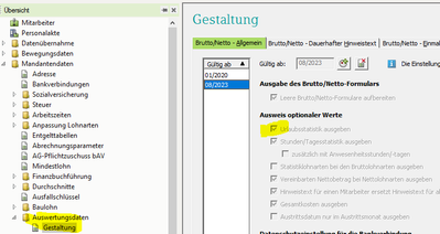

Nachricht 2 von 10
338 Mal angesehen
Beim Mandanten einstellen. Dann gilt das für die abrechenbaren Monate bei den AN.

Nachricht 8 von 10
286 Mal angesehen
@Karl100  schrieb:
Leider hilft das bei der Abbildung von Urlaubstagen explizit! bei Urlaubsabgeltung! in der o. g. Weise nicht.
Warum nicht? Sie können die U-Tage auch ohne Lohnart im Kalender eintragen und sie sind in der Statistik zu sehen.
