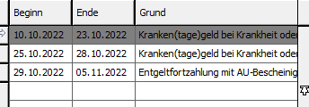

ich habe eine Arbeitnehmerin, die am 01.10. angefangen hat. Vom 10.10. bis 23.10. und ab 25.10. ist sie arbeitsunfähig erkrankt. Ich habe die Fehlzeit entsprechend für 10.10.-23.10. und 25.10.-28.10. mit "Kranken(tage)geld bei Krankheit oder Kur" erfasst und den Beginn der Krankheit auf 10.10. angegeben und den letzten Tag vor EEL 09.10.
LODAS berechnet in der Probeabrechnung aber die Unterberechnung nicht, sondern rechnet das komplette Gehalt ab. Als Fehlermeldung wird mir folgendes angezeigt:Fehlermeldung.PNG
Hat jemand eine Idee, wo ich was falsch erfasst habe? Ich habe alles schon tausendmal durchgeguckt und sehe den Fehler nicht.

Irgendwoher muss LODAS doch eine andere Fehlzeit nehmen? Wie anders ist zu erklären, dass die von mir erfasste Fehlzeit angeblich sich mit einer anderen überschneidet bzw. es für diese Zeit ein Beschäftigungsverbot gibt (siehe Meldung oben). Nur wo wird eine Fehlzeit sonst noch (außer unter Fehlzeit) erfasst und wo kann ich sehen, ob es ein Beschäftigungsverbot gab?

Haben Sie nicht 2 Fehlzeiten angelegt?
Beginn 10.10. - 23.10
sowie 17.10. - 21.10.
Hier würde ich jetzt eine Überschneidung sehen oder lese ich das Hinweisprotokoll falsch?

Das wundert mich auch, woher der 17.10. kommt. Erfasst als Fehlzeiten habe ich folgendes:

kann es sein, das der Zeitraum 17.10.22-21.10.22 mal ursprünglich angelegt war, dann Stammdaten gesendet wurden und danach der Zeitraum geändert wurde ? Sowas hatte ich auch schon einmal. DATEV sagte mir dann im SK, dass das Kennzeichen für Stammdatenänderung nicht übermittelt wurde. Ich musste dann die Fehlzeiten löschen, Stammdaten im RZ verarbeiten, warten bis Auswertungen zurück sind und dann die Fehlzeiten nochmal anlegen.

Der Tipp von @FrankB war zwar nicht die exakte Lösung, hat mich aber auf den richtigen Pfad geführt.
Es war bereits einmal eine Unterberechnung erfasst. Diese ist auch ins RZ übertragen worden. Da die Unterberechnung - wie erst später bekannt wurde - jedoch länger andauerte, ist der Zeitraum des Krankengeldbezugs bei der Wiederholungsabrechnung neu und durchgehend erfasst worden. Damit kommt DATEV nicht klar. Die Wiederholungsabrechnung funktioniert nur dann korrekt, wenn man die Zeiten des Krankengeldbezuges genau so erfasst, wie in der Ursprungsabrechnung und für die weiteren Zeiträume diese einzeln zusätzlich erfasst. Fasst man Zeiträume zusammen, rechnet DATEV gar keinen Krankengeldbezug als Unterbrechnung raus.
Wie schon vermutet: saudummer Fehler mit großer Wirkung.
