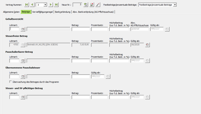

wir haben das gelöst, indem wir im Vertrag für die bAV einen weiteren Bestandteil hinzugefügt haben, der in der Karteikarte "Allgemeine Daten" als AVWL gekennzeichnet wurde. Darin enthalten sind 6,65 € Mindest-AG-Anteil + 1€ AG-Zuschuss (als 15% AG-Zuschuss bAV).
Ansonsten ist die bAV ganz normal Umwandlungsbetrag und einer entsprechenden Zuschuss-Variante angelegt.
Im Anhang noch eine Abrechnung....

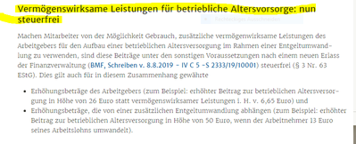

Aus meiner Erfahrung kann ich nur sagen, dass der Versicherungskaufmann in der Regel nicht wirklich Ahnung hat....
gefunden hier: https://www.bavprofis.de/news-lesen/bav-vs-vl.html
