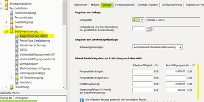

Hier hatte ich gelesen, dass man die Zuschläge mit berechnen sollte, doch die Einstellung, die laut der Datev die Lösung des Problems sein soll, ist schon eingestellt. dennoch erfolgt keine Berechnung der SFN-Zuschläge.

Könnte ich die Angaben auch händisch in Lodas erfassen?
Wenn ja wie und mit welcher LA damit es in den Antrag mit einfließt?

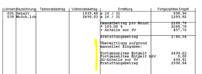

in vergleichbaren Fällen löse ich das wie folgt:
1. Durchschnittliches Gehalt (Grundgehalt, Zeitzuschläge etc, aber keine ÜStd+EZ) der letzten 3 Monate vor Beginn der Schwangerschaft berechnen (Beginn SS = vorauss. ET minus 267 Tage)
2. mit eigener LA (Stamm-LA 889) in Lodas als Festbezug erfassen
3. Gehalt im ersten Monat des BV nur anteilig hinterlegen, danach rausnehmen.
4. Der Erstattungsantrag läuft im 1. Monat, wenn Teilmonat mit anteilig normalem Gehalt und anteilig BV leider falsch, daher greife ich hier händisch ein über:
Allerdings überlege ich gerade, dass es wohl einfacher gehen würde, wenn ich das Gehalt lasse, wie es ist und nur die variablen Bestandteilig unter der LA für den MuSch.lohn zusammenfasse. Dann spare ich mir o.g. Korrektur 🤔

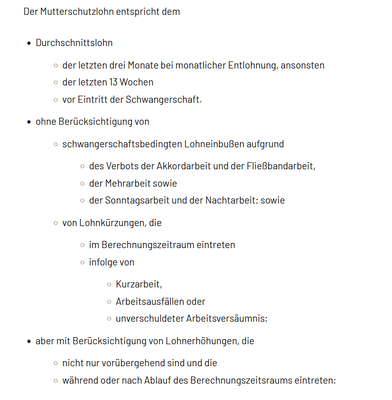

SFN-Zuschläge sind grundsätzlich keine Bestandteile des BV-Gehalts. Nachfolgend eine Info zu den Berechnungsgrundlagen:
Mutterschutzlohn bei Beschäftigungsverboten | Mutterschutz-Rechner

Hallo @cro ,
Sie beziehen sich mit Ihrer Aussage:
wahrscheinlich auf diese Passage?
Diese Ausführungen verstehe ich allerdings genau anders (und stelle meine Intepretation deshalb hier zur Debatte), nämlich: Der Mutterschutzlohn entspricht dem Durchschnittlohn ...; schwangerschaftsbedingte Lohneinbußen (und das sind ja gerade die entfallenden Zuschläge) dürfen nicht berücksichtigt werden. (Doppelte Verneinung "-einbuße- nicht berücksichtigt" sind immer schwer zu verstehen). Nach meinem Verständnis muss man bei der Berechnung also schwangerschaftsbedingte Einbußen ignorieren; also so rechnen, als ob es keine Einbußen gäbe (= Zuschläge wären entstanden, wenn keine Schwangerschaft vorläge).
Liebe Community: Liege ich hier falsch?
