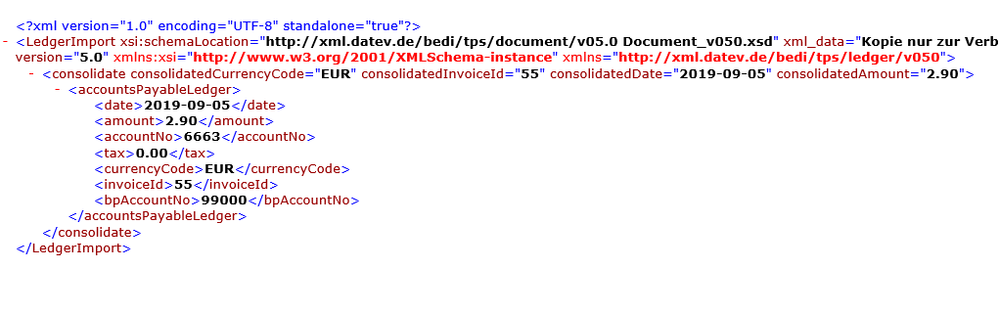

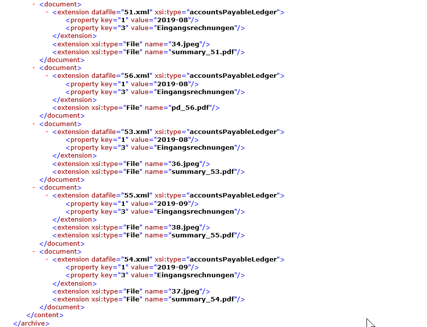

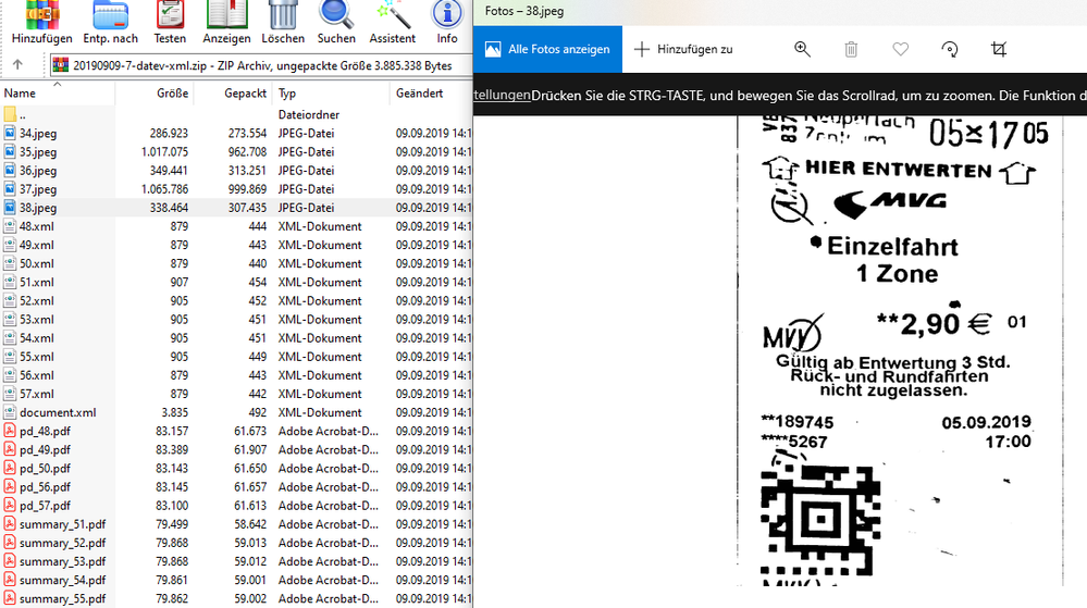

So sieht eine Zip-Datei für DATEV Unternehmen online aus:
Belege sind dabei:
document.xml (Hier wird die 38.jpeg dem Datensatz 55.xml zugeordnet.
Und so schaut der Datensatz für 38.jpeg/55.xml aus:

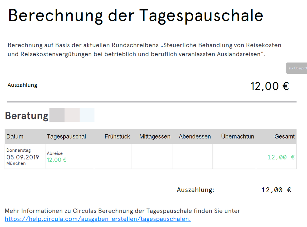

Zusätzlich wird noch ein Report erstellt:
Für die VMAs wird ebenfalls ein Report erstellt, wenn zu den Auslagen auch die Reise erfasst wird:
Reicht das an Infos 🙂
