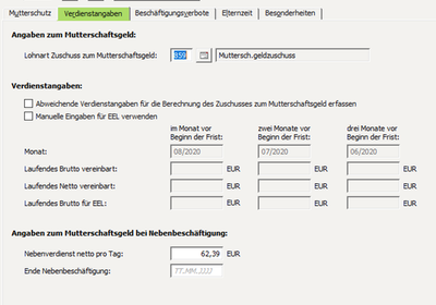

Die Eingabe erfolgt über Personaldaten > Mutterschutz > Verdienstangaben
Es wäre schön gewesen zu wissen, wie hoch das Nebeneinkommen ist, dann hätte man dies direkt eingeben können (unter "Nebenverdienst netto pro Tag" zu erfassen).

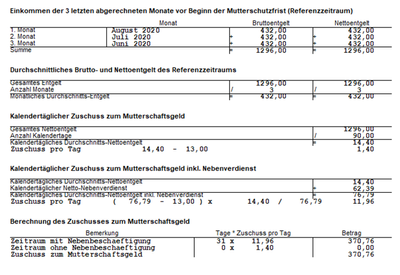

Ich finde die Auswertung 452 schön, der dort auf der 2. Seite die Berechnungsgrundlage angegeben wird, wie viel pro Tag zu zahlen ist.
Die KK zahlt 13,00 € an Mutterschaftsgeld, davon ist Ihr Anteil 0,22 €.
Wenn Ihr Kalendertägliches Durchschnitts-Nettoentgelt z. B. 14,40 € beträgt, muss unter Berücksichtigung der 0,22 € nur ein Kalendertägliches Durchschnitts-Nettoentgelt inkl. Nebeneinkommen bei 14,28 € betragen. Hier müssen Sie den Nebenverdienst selbst ermitteln, so dass letztlich 0,22 € für Ihren Anteil pro Tag rauskommt.

Hier muss dann der Nebenverdienst erfasst werden, damit überhaupt eine Berechnung erfolgt.
Ein Bildschirmscreen vom Reiter Verdienstangaben wäre sinnvoll.
Wenn über Lodas abgerechnet, dann keine abweichende Verdienstangaben, da hier nur IHRE abrechneten Werte zu berücksichtigen sind, und dies tut Lodas automatisch.
Die KK hatte uns mitgeteilt, dass 2,44 € zu berücksichtigen sind.
14,40 € - 2,44 € = 11,96 €, was auch abgerechnet wurde.

Beim Nebenverdienst habe ich einen fiktiven Betrag eingegeben, um zu schauen, ob es funktioniert.
Aber auch hier kam ein Antrag auf Erstattung.

Wie hoch wurde der Nebenverdienst eingeben? Weiterhin Fehlerhinweis wegen unter 390 €, dann ist auch der Nebenverdienst zu gering! Einen höheren Verdienst erfassen.
Zum ca. Nebenverdienst:
Wir hatten 2,44 € bei 14,40 €. Der Nebenverdienst beträgt somit (13 € - 2,44 €) = 10,56 € = ca. 62,32 €.
Tatsächlich waren es 62,39 €.

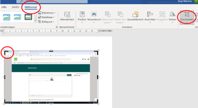

Dann öffnen Sie WORD, öffnen eine neue Datei und wählen EINFÜGEN.
Wenn Sie diese Worddatei speichern, können Sie sie anschließend als PDF hier hochladen.
Vorsicht, da bei der Druck-Taste der gesamte Bildschirm abfotografiert wird inkl. persönliche Daten vom Arbeitgeber oder/und Arbeitnehmer. Hier muss die Grafik noch angepasst werden (Grafik anklicken, Menü Bildformat, Zuschneiden, jetzt können die Ecken und Seitenränder verändert werden.
